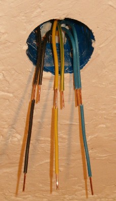

Ostatnio nieźle przeklinałem elektryka, który u mnie w domu popełnił wszystkie obwody gniazd przekrojem 2,5 (oczywiście Cu) - nie uważam tego za sensowne rozwiązanie. Wreszcie przy 1,5 kwadrat i zabezpieczeniu 10A (z rezerwą!) mam moc ponad 2 kW - w przypadku obwodu gniazd w np. sypialni trudno mi jakoś znaleźć uzasadnienie. Podobnie w obwodach wydzielonych - lodówka, gniazda …a nawet gniazda w łazienkach, gdzie moce spodziewanych urządzeń elektrycznych raczej są mizerne. a dlaczego? … bo montaż przewodów 2,5 w dostępnym osprzęcie z właściwą rezerwą długości każdej żyły potrafi być niezłym wyzwaniem, nawet w pogłębionych puszkach :slight_smile:

Specjalnie dla Kolegi Krzysztofa (hpl) wstawiam foto, bo właśnie jadę montować gniazdka,
(w obwodach 2,5 mm kwadrat Cu):

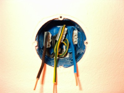

-Może następne foto poprawi nieco humor:

Na zakończenie chciałbym Wam podziekowac za porady które mi wiele pomogły Kol. Edi za wspaniałą dokumentację fotograficzną - która pokazuje poprostu sedno sprawy.
