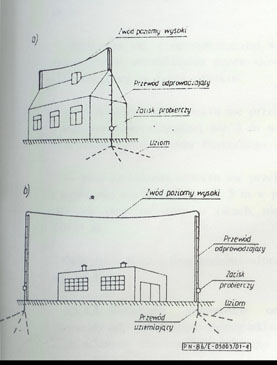

Witam Kolegów.
Skan wzięty z PN -86 E-05003/01
Ale podstawą jest norma PN-IEC 61024-1:2001
