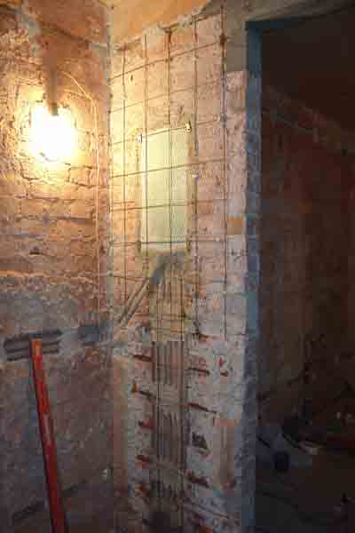

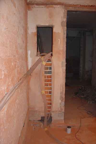

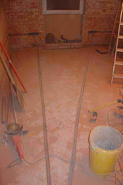

Ja u siebie używałem gumówki na tarczę 230mm i tarczę diamentową segmentową (oba firmy TOYA - czyli najtańsze z możliwych). Nie wiem jak to się stało, ale po zrobieniu ok. 300 m bruzd w przedwojennej bardzo wytrzymałej cegle pełnej (dosyć głębokich) gumówka nadal działa, zużyłem jakieś 2,5 tarczy). Największy problem to wszechobecny pył i totalne “zadymienie pomieszczeń” podczas roboty. Praca wybitnie niewdzięczna (trzeba mieć na sobie okulary ochronne, maseczkę przeciwpyłową i przy dłuższej pracy nauszniki ochronne. Podejrzewam, iż w pustakach szłoby to o niebo lepiej i w porównaniu do pełnej cegły byłoby czystą przyjemnością. Tak jak przedmówca zwracam uwagę na fakt, iż gumówka może być wyjątkowo niebezpieczna. Życzę powodzenia:)
a tytaj zdjęcie jak to mniej więcej może wyglądać (w posadzce betonowej również wycinałem bruzdy gumówką - wyjątkowo pracochłonne i męczące)

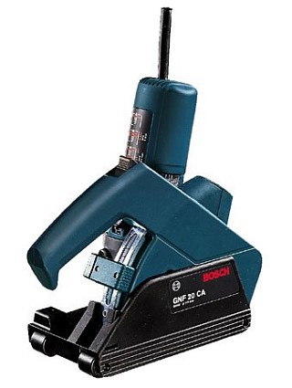

“Bruzdowniczka” od Boscha - najniższy model GNF20CA można dostać (nową) za około 1400 na Allegro.
Regulowana głębokość rowka: 0,00 / 20,00 mm.
Szerokość rowka: 3,00 mm / 23,00 mm.
Średnica tarcz: 115,00 mm
Za wielkich bruzd to się tym nie zrobi, chyba że na “parę razy”.

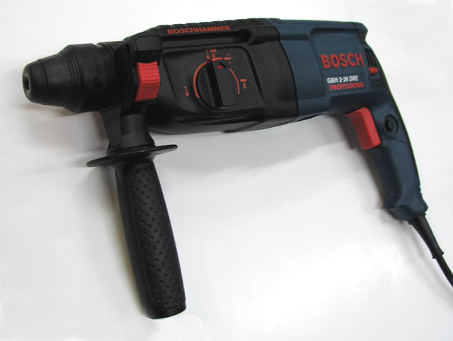

Ja aktualnie - z ciekawszych zabawek - robię tym: GBH 2-26DRE

Z młotowiertarek dla mnie GBH 2 -xx jest troszkę za mała do podkuwania.
Oczywiście - za mała jeśli chodzi o betony. Ma “pierdnięcie” tylko 3,0J.
Używam jej do otworów pod kołki rozporowe (przeciętnie fi 8-10-12) i przejść przez ściany (fi do 20mm).
Przesiadłem się na nią z prostych wiertarek udarowych, więc “doznań” nawet nie będę opisywał
Ale do kucia już niedługo będę miał GBH 7-45 na SDS MAX (ok. 10J).
Po jej kupnie pewno będzie trzeba często ostrzyć przecinaki
