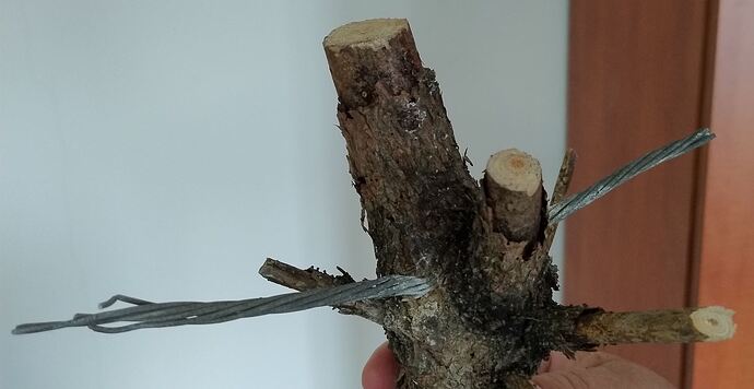

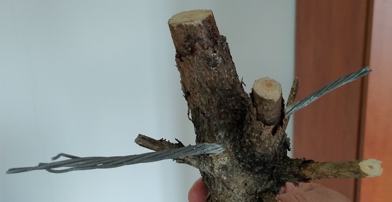

Jak korniki kradły prąd! ;)
Byłem dziś (ze względu na późną porę, powinno być …wczoraj :wink: ) w Tauronie, kolega pokazał mi jak pracowała linia napowietrzna AFL, aż … przestała :slight_smile:
ASXSN by im tego nie zrobił :wink:
Ktoś nie przypilnował drzewka.
