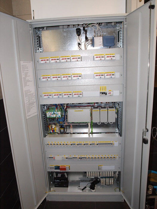

Postawiłem na PLC (Sterbox), a więc system scentralizowany.
PLC steruje tylko światłem, mimo że mam możliwość sterowania gniazdami.

Oświetlenie LED podszawkowe w kuchni zasilam bezpośrednio z zasilacza buforowego od sterownika, dzięki czemu przy awarii zasilania z sieci mam oświetlenie awaryjne. Polecam, kilka razy się przydało i mocno zastanawiam się nad rozszerzeniem tego na pozostałe pokoje.
Zalety: wygoda i bajer oraz “pilnowanie”.
Wady: awaria sterownika to awaria oświetlenia w całym mieszkaniu, a tylko ja wiem jak to serwisować.
W przypadku sprzedaży mieszkania albo przekształcę instalację w “standardową” albo dorobię obszerną dokumentację.

Wspomniany przeze mnie produkt opiera się na jednej płycie głównej - nie oznacza to jednak, że w przypadku jej uszkodzenia cały dom stoi. Przy zastosowaniu tradycyjnych wyłączników, w czasie uszkodzonego modułu centralnego, dalej operujemy światłami, roletami w sposób niezmienny. Tracimy dostęp do centralnego sterowania, połączenia z internetem, wszelkich innych powiązań typu - zazbrojony alarm - wyłączone światła, zamknięte rolety, zmniejszony bieg rekuperacji, obniżona temp. itd, jednak nadal korzystamy, obsługujemy dom normalnie do czasu naprawy/ wymiany płyty głównej.
Inne funkcje jak ogrzewanie, sterowanie elementami powiązanymi z jednostką centralną np. pompka cyrkulacyjna, podlewanie ogrodu, otwieranie bram (może nie do końca dobry przykład, przeważnie oprócz zsynchronizowania z systemem, posiadają własne sterowanie radiowe na pilota czy lokalny wyłącznik) możemy w trybie awaryjnym ręcznie załączyć na modułach wykonawczych - są dostępne na obudowie dipswitche (piszę o układzie fizycznym scentralizowanym - wszystkie lub większość modułów w szafie rozdzielczej). Przy dobrze przygotowanej dokumentacji (a to podstawa przy takiej instalacji) to i klient sobie da radę bez wzywania nas w nocy.
Oczywiście padnie alarm, wszelkie powiadomienia, sterowanie czujkami ruchu itd. - ale takie rzeczy przy typowych centralach alarmowych także nie można wykluczyć.
