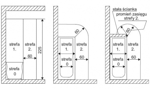

W łazienkach obowiązują strefy , a co za tym idzie odległości .
no i zgodnie ze strefami wysokość montażu wentylatora powyżej 225cm

Rysunek ze strefami sugeruję skonfrontować z założeniami co do montażu tegoż wiatraczka, wtedy objawi się cała jego mizeria w kontekście tego wątkku.
