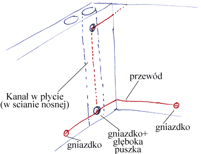

  1. W mieszkaniu, w którym postanowiłem wymienić instalację na trójprzewodową, wszystkie przewody zalane są w podłodze, nie ma mowy o ich wymianie. Musze położyć nowe przewody. Męczę się z tym strasznie, bo ściany są twarde jak skała, a do tego co jakiś czas mają w sobie pręty. Wiercąć otwór na puszkę pod gniazdko natrafiłem na kanał idący wewnątrz ściany nośnej. Chciałbym sobie zaoszczędzić robienia pionowej bruzdy na tej scianie i wpuscic przewod w ten kanał.
    Czy to mu nie zaszkodzi? Będzie wisiał oparty całym swoim ciężarem o kant w górnym otworze w ścianie. Można tak zrobić??

Witam Szanownych Kolegów oraz “tego nieszczęśnika” co ma problem.
Na styku ściana sufit jest trochę miejsca i tam można "schować " przewody. Listwy to moim zdaniem niezbyt szczęśliwy pomysł ale z całym szacunkiem do moich przedmówców decyzja należy do inwestora. Jeżeli chodzi o chowanie instalacji na styku płyt ściana-sufit to zaznaczam dotyczy to ścian działowych i w nieznacznym zakresie ścian nośnych . Czy jest tynk na tych ścianach czy tylko drobna warstwa np gipsu . Kanał o którym Kolega pisze to może być kanał wentylacyjny (prawdopodobnie) i nie jest zalecane (moim zdaniem) wprowadzenie tam przewodów
