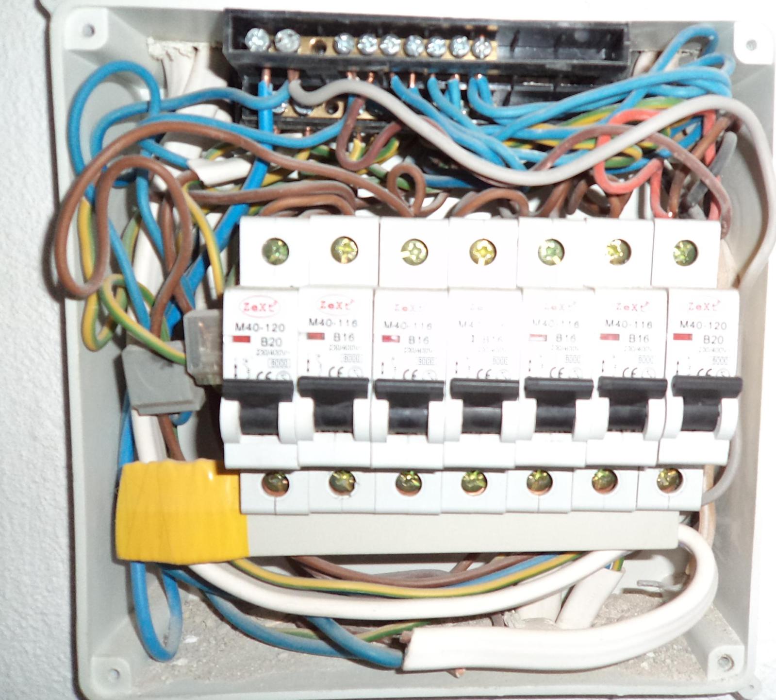

Niedawno została wymieniona (częściowo) instalacja elektryczna w mieszkaniu w bloku. Część instalacji została w przewodach aluminiowych, a część wymieniona na miedziane.
Co sądzicie o wykonaniu rozdzielnicy ?
  1. B20A - Obwód (wyłącznie) gniazdka pralki (przewód 2,5mm, gniazdo 16a)
  2. B16A - Gniazda i oświetlenie w pokoju nr 1 i nr 2 (łączą się z przewodami aluminiowymi 2,5mm)
  3. B16A - Gniazdko na przedpokoju, oświetlenie łazienki (2,5mm), oświetlenie przedpokoju (1,5mm)
  4. B16A - Obwód dwóch gniazdek w pokoju nr 1 (1,5mm)
  5. B16A - Obwód gniazdek w pokoju nr 3 (1,5mm)
  6. B16A - Oświetlenie kuchni i pokoju nr 3 (1,5mm)
  7. B20A - Wszystkie gniazdka w kuchni - Piekarnik, lodówka (2,5mm miedź), pozostałe gniazdka (2,5mm aluminium)
Na piekarnik dany jest przewód 4x2,5mm o kolorach brązowy, czarny, szary, zielono-żółty (szary robi za neutralny). Dodatkowa żyła ma służyć jako “rezerwa” w razie uszkodzenia starych aluminiowych przewodów i jest niepodłączona w rozdzielnicy. Ale nie rozumiem tego rozwiązania, ponieważ musiały by mieć one wspólny przewód neutralny równy przekrojowi żył fazowych i prądy się zsumują (chyba, że coś źle rozumiem)
Masakra.
Z ciekawości - wymieniona … przez kogo ?
ad1. Bezpiecznik (wyłącznik samoczynny) 20 A, gniazdo wtykowe 16 A. Dobre. Tak dobre, że az tragiczne.
ad2. Kaszanka
ad3. Rozrzutny - 2,5 mm2 do oświetlenia
ad4. Gniazda przewodem 1,5 mm2 - dlaczego ?
ad5. To samo
ad6. Oświetlenie 1,5 mm2 i zabezpieczenie 16 A ! Dlaczego ?
ad7. To samo co p.1
ad wszystko - gdzie do ciężkiej … RCD ?
Reszta nie do zrozumienia :confused:
Rozdzielnicy ze zdjęcia nie będę komentował, bo tragedia, nie wykonawstwo !
Instalacje wykonywał elektryk a uprawnieniami z jakimś pomocnikiem (nie wiem za dużo o tej osobie).
Dodatkowo, powiedział, że wykona osobny bezpiecznik do oświetlenia, a w instalacji były dwie puszki główne (jedna oświetleniowa, jedna do gniazdek), byłem przekonany która, za co robi, a elektryk nawet nie sprawdzając w żaden sposób tego, strasznie się spierał, że jest odwrotnie niż mówię i przez to wyszły różne zamieszania typu te 2,5mm na oświetlenie. Nawet nie pokusili się tego poprawić. Dodatkowo podczas łączenia rozdzielnicy na pewnym obwodzie (konkretnie kuchennym, aluminiowy) zamienili fazę z neutralnym, a na moje spostrzeżenie, że przewody są źle powiedzieli, że to żadna różnica i że doszukuje się kłopotów. Jak później się okazało jedno z gniazdek było zerowane i na bolcu pojawiła się w ten sposób faza. Mieli również okazje wymienić 2-żyłowy przewód do lodówki na 3-żyłowy, jednak tego nie zrobili.
Na pytanie, dlaczego nie zainstalowali różnicówki odpowiedzieli, że w instalacji z przewodami aluminiowymi może ona bez powodu wybijać. Czy to prawda?
Została wykonana straszliwa fuszerka, i nic tego nie zmieni, nawet te pseudo-uprawnienia pseudo-elektryka.
Gość ma nikłe, a wręcz zerowe pojęcie o elektryce, o czym świadczy choćby stwierdzenie
Co ma materiał, z którego wykonano instalację do działania różnicówki ?
Po prostu nie wiedzieli, jak i gdzie zainstalować RCD, i dlatego takie mętne tłumaczenie.

Na przykład na działce mojej babci, instalacja wykonywana przez innego wykonawcę. Całą instalacja zrobiona na 1,5mm, nie ma żadnych wydzielonych obwodów na poszczególne urządzenia, cała piwnica na jednym bezpieczniku, całe piętro na jednym bezpieczniku. Wszsytkie bezpieczniki B20A. A pod pokrywą rozdzielnicy taki makaron, że żeby cokolowiek móc zobaczyć, a tym bardziej zrobić, trzeba wszystko “rozbebeszyć”. Szkoda że nie miałem aparatu i nie zrobiłem zdjęcia tego dzieła. W przyłączu występuje podział PEN na PE i N, a w rozdzielnicy pod makaronem oba te przewody włożone do jednej listwy (ponownie zmostkowane). Przewody odbiorników, zarówno niebieskie jak i żółto-zielono wsadzone też do jednej listwy, w ten sposób że po kilka przewodów siedzi w jednym zacisku, a druga listwa cała wolna.

ZGROZA!!!Ja miałem ostatnio wątpliwą przyjemność weryfikować instalację wykonaną przez “elektryka”. Oświetlenie(sic) wykonane przewodem 2,5-“bo taki był”. 26!!! gniazdek zasilonych z jednego obwodu, wył. B25A a przedlicznikowy 20A .Przewód ochronny w większości gniazd niepodłączony w części POWYCINANY! na pytanie kto to robił inwestor stwierdził że pan od wykończeniówki, ale twierdził że się zna. Ręce opadają. A na dodatek inwestor po otrzymaniu wyceny co do poprawienia całości stwierdził że drogo. Niestety, dla większości inestorów CCC-czyli cena czyni cuda. A że później taka instalacja to “cudo” to już inna sprawa, chociaż czasami należałoby sprawą zainteresować nawet prokuraturę.
Najlepiej jest wymienić cała instalacje w mieszkaniu ale to też zależy od decyzji właściciela/inwestora. W instalacji 2- przewodowej i aluminiowej róznicówka nie będzie działać ale t pomieszczeniach, w których wymienia się instalację należy zrobić to wg obowiązujących norm, przepisów i można na tą część instalacji zainstalować wyłączniki różnicowo- prądowe zaś należy rozdzielać obwody na oświetlenie, piekarnik, pralka, zmywarka, pozostałe gniazda, obwody dedykowane pod inne konkretne odbiorniki.
