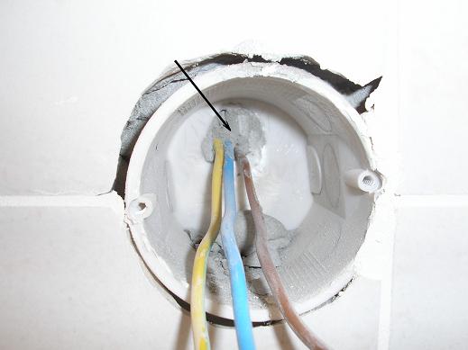

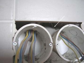

Jeżeli płytkarz osadza puszki, to spartoli robotę (jak zwykle zresztą, co widać na załączonych fotografiach !).
Jeżeli elektryk, to musi sobie wcześniej przygotować podłoże pod płytkami.
