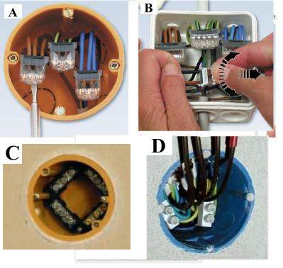

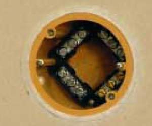

    A jak ktoś już upiera się na stosowanie połączeń w puszkach głębinowych, to niech stosuje takie pierścienie jak na rys. wówczas ocenę z pkt. 5 podnoszę ma 3+.

Coś mi się wydaje że wiem do kogo Kolega „pije”. Odnośnie złączek WAGO, to na rys. „A” i „B” widzimy ładne zdjęcia katalogowe dla przewodów 1,5 mm2. Małe prądy oświetleniowe i to mi się podoba. Zastosowane pierścienie z ryc. „C”, też są dość dobre ale do rys. „D” miałbym dużo zastrzeżeń. A dlaczego? Dlatego, że do kostki łączeniowe która jest okrągła powinien wchodzić jeden przewód i tak jeżeli stosujemy przewody 1,5 to kostki stosujemy 1,5 a nie stosujemy kostki 2,5 aby wepchać tam dwa przewody po 1,5. Jest to niezgodne z moja wiedzą techniki (podkreślam moją) gdyż każdy może mieć swoje zdanie.

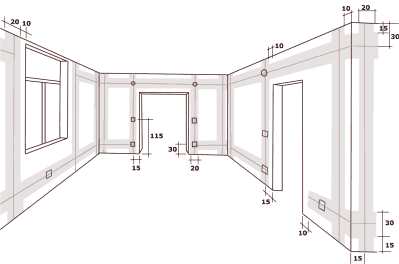

A nie o partaczach. Jeżeli przewody są prowadzone poziomo i pionowo oraz gdy stosuje się zasady wg zał. rys., to problemów z odszukaniem przewodów nie ma. Do tego są jeszcze albo tańsze lub droższe szukacze przewodów i lokalizatory.
Zawsze gdy wykonywaliśmy roboty elektryczne, to murarz a trzy metrową łatą wyznaczał nam na jakiej głębokości należy obsadzić puszki.

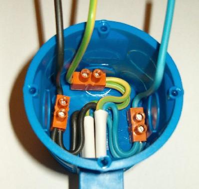

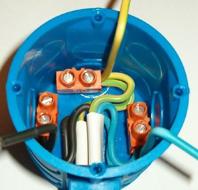

Dochodzę do wniosku, że Kolega dba tylko o niskie koszty a nie o jakość. A wynika to z zdjęć Kolegi:
  1. stosowanie najtańszych gniazd gdyż ja jeszcze nie widziałem aby obręcz do mocowania była z PCV i wszystkie które kiedyś mocowałem i moi znajomi mocują obręcz ta jest metalowa,
  2. stosowanie lipnych kostek i jak już się Kolega upiera na oszczędność stosując puszki głębinowe, to pierścień się też zmieści,
  3. stosowanie przewodów 1,5 mm2 przy szeregowym łączeniu gniazdek bo ja bym dał 2,5 mm2.
Moim zdaniem:
Ad.1. Wybór osprzętu należy do inwestora.
Ad.2. Wybieram sprawdzone sposoby łączenia przewodów. W górnej puszce listwy 6 mm2, a w dolnej 10 mm2.
Ad.3. Stosuję przewody 2,5 mm2 dla obwodów gniazdek, co widać na foto.

Ad.1. Jeżeli inwestor jest aż taki oszczędny, to bym go przekonał aby zastosować gniazdka z metalową obręczą gdyż różni się to tylko ok. 1 zł.
Ad.2. Jak dla Kolegi są to sprawdzone sposoby, to Kolegi wola. Aby napisać o sprawdzonych metodach to wychodzi do 30 latach.
Ad.3. Kiedyś Kolega pisał, że nigdy do gniazdek nie stosuje 2,5 mm2 gdyż wypadają podczas podłączenia a teraz co innego.

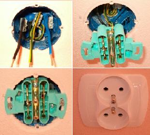

Ja załączyłem trzy zdjęcia na temat wątku, a Ty Kolego EDI też trzy z puszkami gdzie przypuszczam w Niemczech mało kto tak robi (chyba że w Niemczech Wschodnich).
