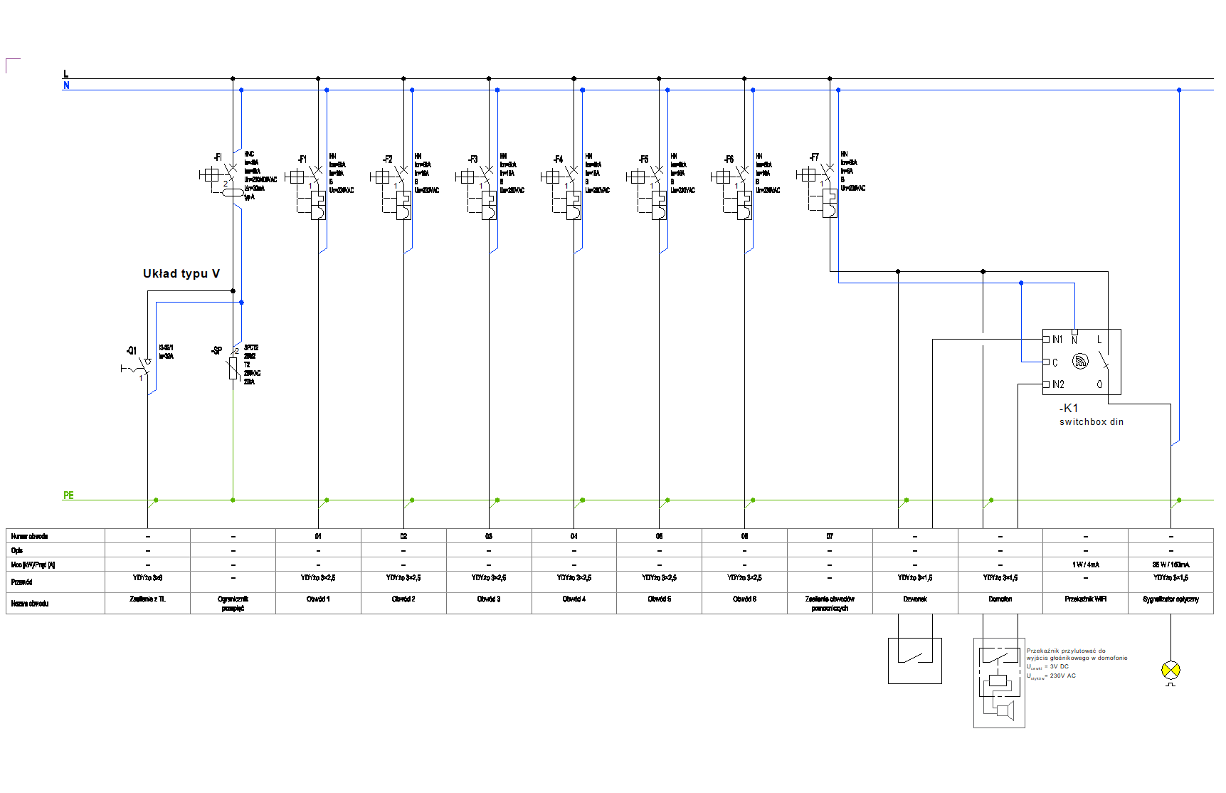

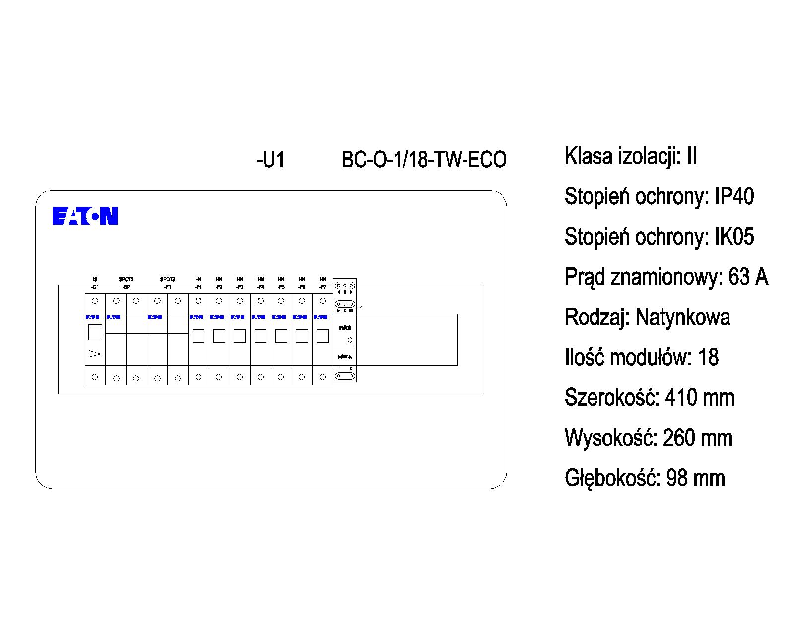

Chciałbym się podzielić moim projektem wymiany rozdzielnicy wraz z instalacją sygnalizacji optycznej dla bliskiej mi osoby.
Osoba ta jest praktycznie niesłysząca i mieszka sama, także wszystkie próby dzwonienia domofonem i dzwonkiem są nieskuteczne. Przy okazji chcę wymienić istniejącą rozdzielnicę w której nie ma RCD i wszystkie obwody to MCB B20 (przy przewodach YDY 3x2,5mm2).
Założenia
  1. Sygnalizator optyczny zainstalowany w widocznym miejscu
  2. Sterowanie sygnalizacją z domofonu
  3. Sterowanie sygnalizacją z dzwonka do drzwi
  4. Sterowanie sygnalizacją z aplikacji – czyli bliska osoba może uruchomić sygnalizację zdalnie, żeby osoba niesłysząca sprawdziła telefon i się do nas odezwała
Do sterowania wybrałem przekaźnik BleBox switchbox DIN, który jest wyposażony w moduł WiFi (sterowanie aplikacją) oraz 2 wejścia 230V (dzwonek i domofon). Buzzer domofonu w momencie gdy ktoś dzwoni generuje napięcie 3VDC, więc planuję przylutować do niego przekaźnik i doprowadzić przewód do BleBoxa. Z wyjścia przekaźnika będzie zasilany sygnalizator optyczny z wbudowanym przerywaczem.
Pytanie do forumowiczów – czy ktoś miał do czynienia z przekaźnikami BleBox, czy to produkt godny polecenia?
Dzielę się tym projektem i zachęcam do jego wykorzystania jeżeli macie w swoim otoczeniu osoby borykające się z głuchotą. W wiadomości priv mogę udostępnić wersję pdf. Zapraszam również do wnoszenia uwag. Po skończonej realizacji wrzucę zdjęcia i relację jak to wszystko działa.
