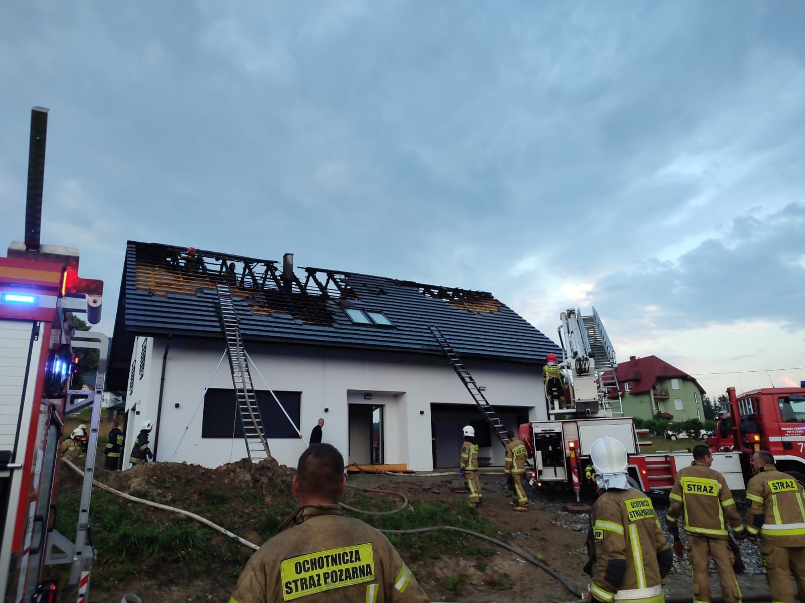

Instalacja PV bez instalacji odgromowej
Nie ma dnia, abym nie czytał, jak pięknie płoną dachy z panelami PV i bez instalacji odgromowej.

Czy chcesz zasugerować że to panele na dachu przyciągnęły piorun?

Temu człowiekowi z artykułu, też zapewne powiedziano, że nie ma ryzyka więc nie musi mieć instalacji odgromowej przy instalacji PV na dachu.
Teraz nie ma ani dachu ani instalacji PV.

Gdzie w tym reportażu jest mowa, że piorun uderzył w panele, albo że uderzył w dom dlatego, że na nim panele były?
Widzę tam tylko sugestie że nie było na domu “odgromówki”.
Nie było, bo nie musiało być.
Nawet gdyby nie było paneli fotowolaicznych na dachu, wyładowanie bezpośrednie prawdopodobnie też by spaliło ten dach.
