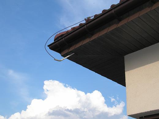

Przy okazji innych robót na obiekcie zaciekawiła mnie taka sytuacja , jak na zdjęciu poniżej :
A podobno istnieje
_**PN-IEC 61024-1-2:2002 Ochrona odgromowa obiektów budowlanych -
Część 1 -2. Zasady ogólne -
Przewodnik B
  • Projektowanie, montaż, konserwacja i sprawdzanie urządzeń piorunochronnych**_
    :slight_smile:
Strzałka czerwona pokazuje przewód opdrowadzajacy Al połączony na dachu ze zwodami.
Strzałka niebieska pokazuje … no właśnie : “ginący drut w ścianie”
Jak to miało być zrobione :cry:

Witam kolegów na Forum.
Proszę - oto moja opinia zdjęciowa ( do bani !) :
witam Kolegów:)
O pierona, za nic nie wyrobi na zakręcie :slight_smile: :slight_smile:
Witam kolegów
Ta “pętelka” zacznie się prostować już mniej więcej przy 5 kA.
Teodor
takich pętelek ..co to przy 5kA się “prostują” , na dachu jest więcej: a to na kominach, na zakrętach narożnikowych, przy zejściu z komina do zwodu itd…
Ale jeszcze musi w to wszystko trafić …piorun.
Czego nie życzę bo sam doświadczyłem 2 lata temu.I od tamtego zdarzenia wyciągam po prostu wtyczki z gniazdek -na czas burzy i przy wyjazdach na dłuższy czas.
Pozdrawiam Janusz.
przypomnę
Boazeria drewniana!!
Ładnie estetycznie, ale…

W elektro info nr 3/2008 Krzysztof Wincencik omawia właśnie sytuacje podobne jak pokazywane na naszych fotkach. Przytacza PN-EN 62305-1:2006/AC:2007 omawiając oddziaływanie (dynamiczne i termiczne) prądu piorunowego na elementy konstrukcyjne instalacji odgromowej.
trzymaj się pierun na zakręcie
Co chcecie koledzy. Te zakręty to specjalnie zrobione są aby stanowiły liczniki wyładowań i zadziałań.
Co do żelbetu to poprawniejsze jest zalanie w betonie druta stalowego a nie korzystanie ze zbrojenia. Co do złączy to się ich nie robi bo wszystko wraz z uziomami jest zallane betonem wiec co tu mierzyć ? Inna sprawa , że w mieście takie pomiary to pic na wodę bo i tak nikt nie wie co naprawdę mierzy.
