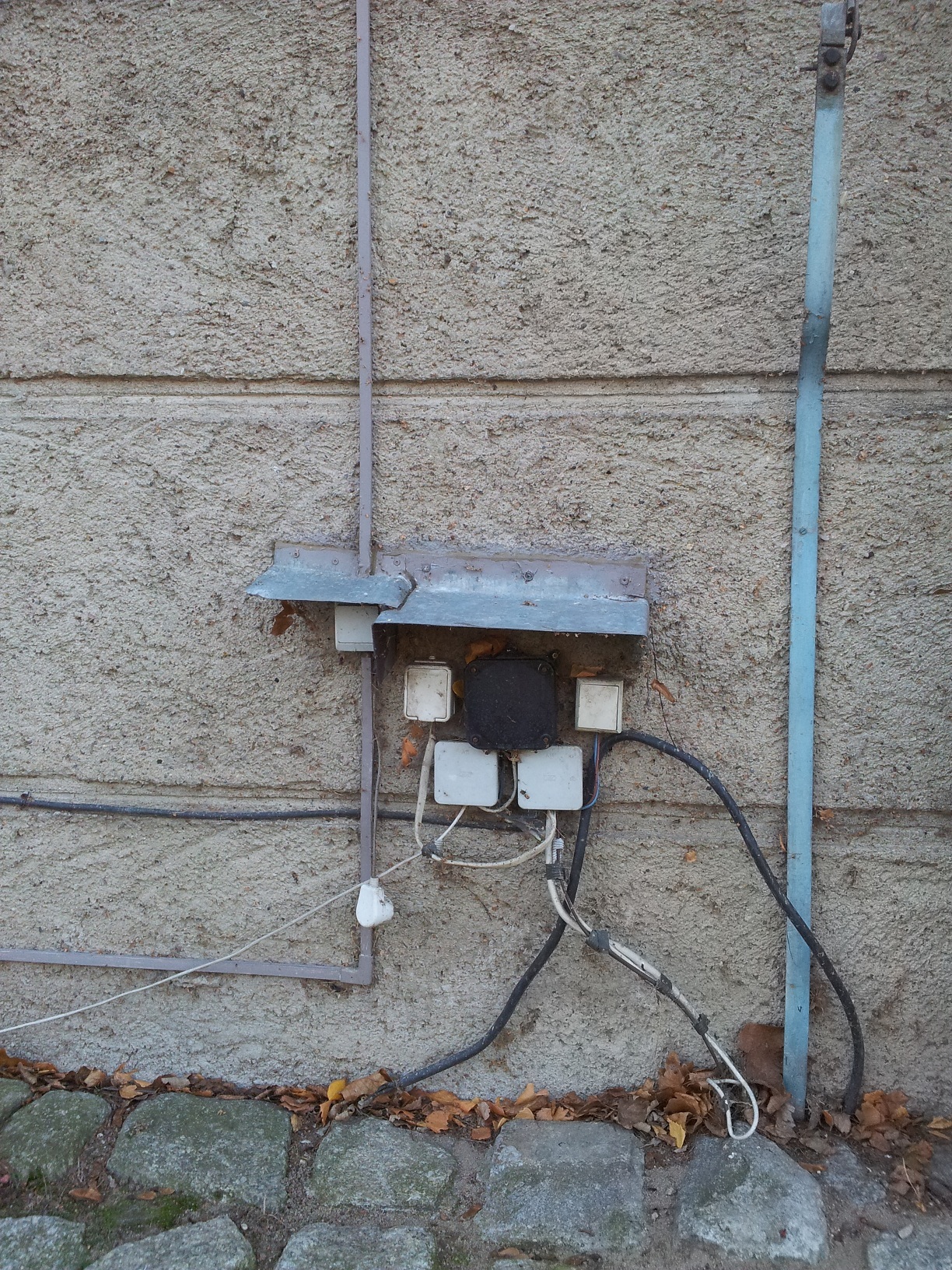

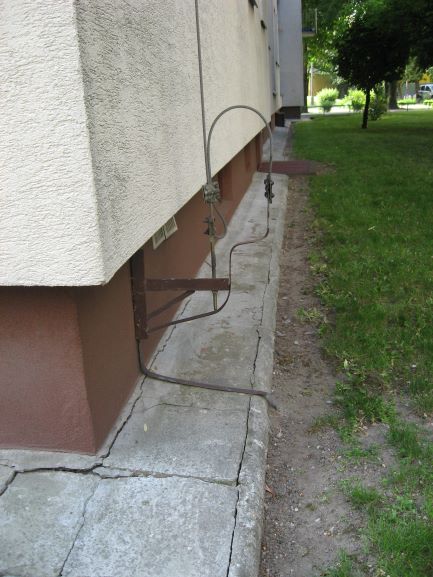

Artysta to robił. Droga pełna zakrętów, ciężko będzie szło.
Wprowadzenie prądu piorunowego do wnętrza obiektu. Tego też się nie ucz robić!

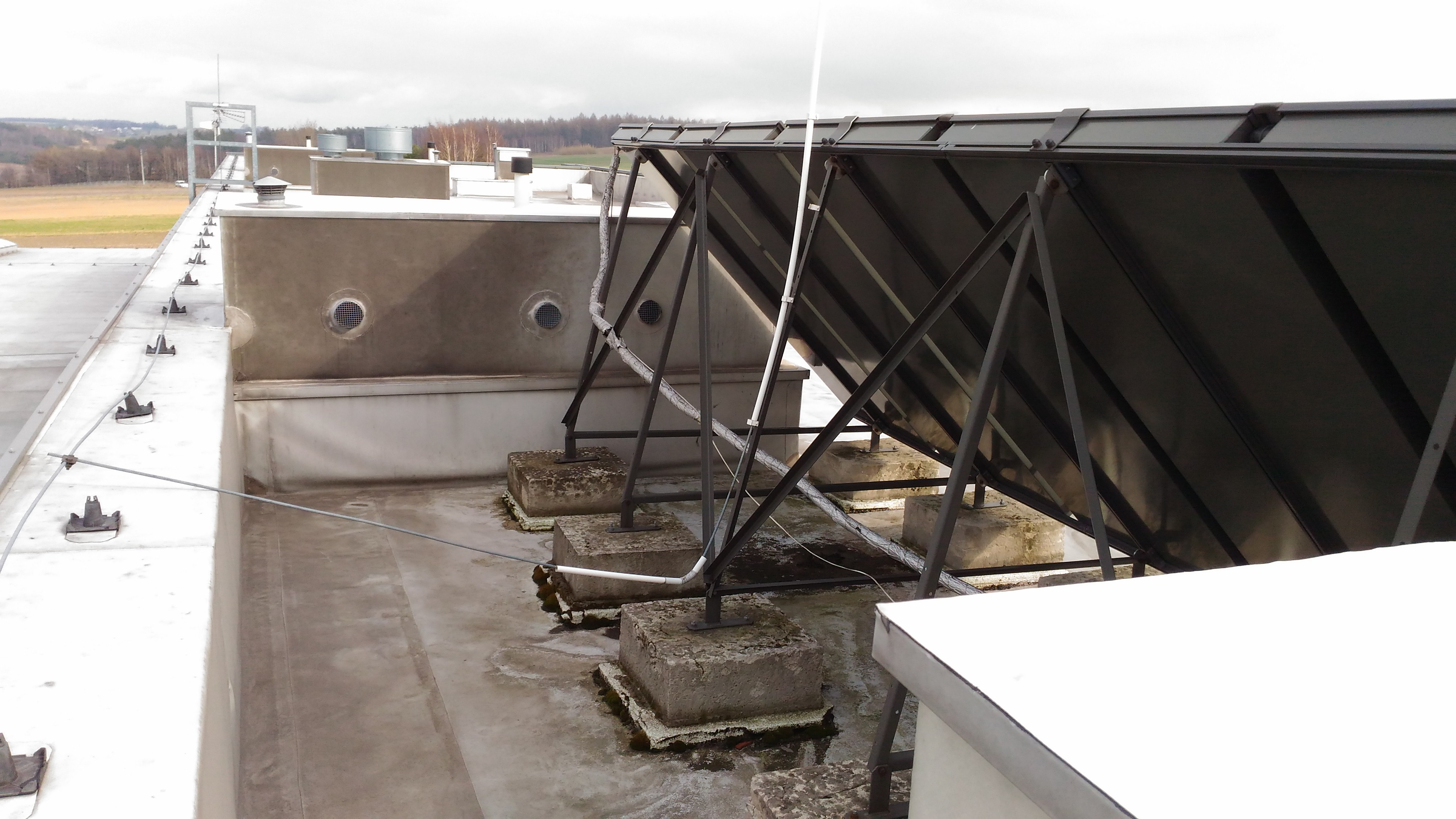

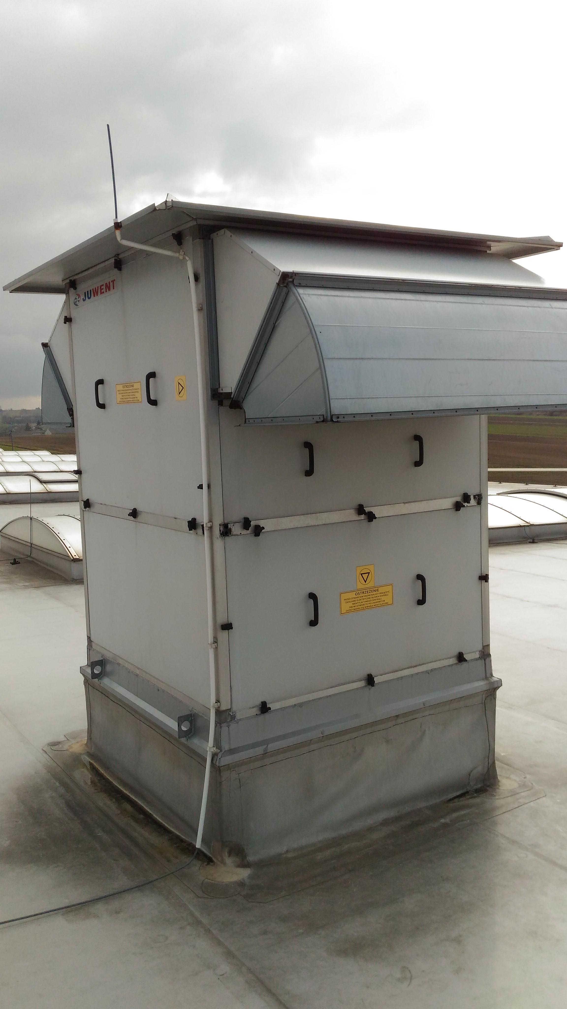

Elektrycy zrobili swoją robotę - odgromówkę. Fachowcy od wentylacji i hydrauliki - też swoją , tylko po co potem biorą się za coś o czym nie mają pojęcia?

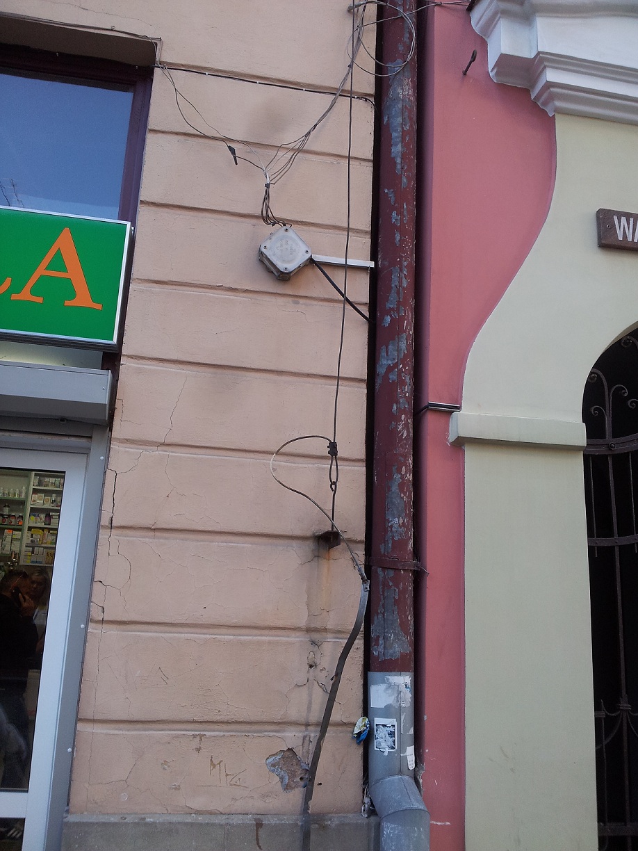

Ktoś podłączył pod zacisk kontrolny instalacji odgromowej dodatkowe instalacje. Błąd w sztuce, proste wprowadzenie impulsu piorunowego do wnętrza obiektu. Myśleć i czytać normy, to nie boli.

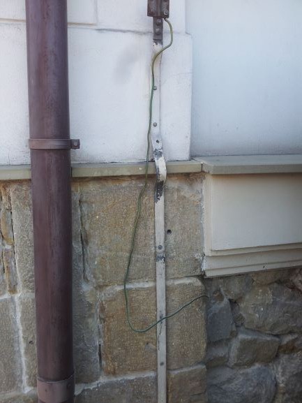

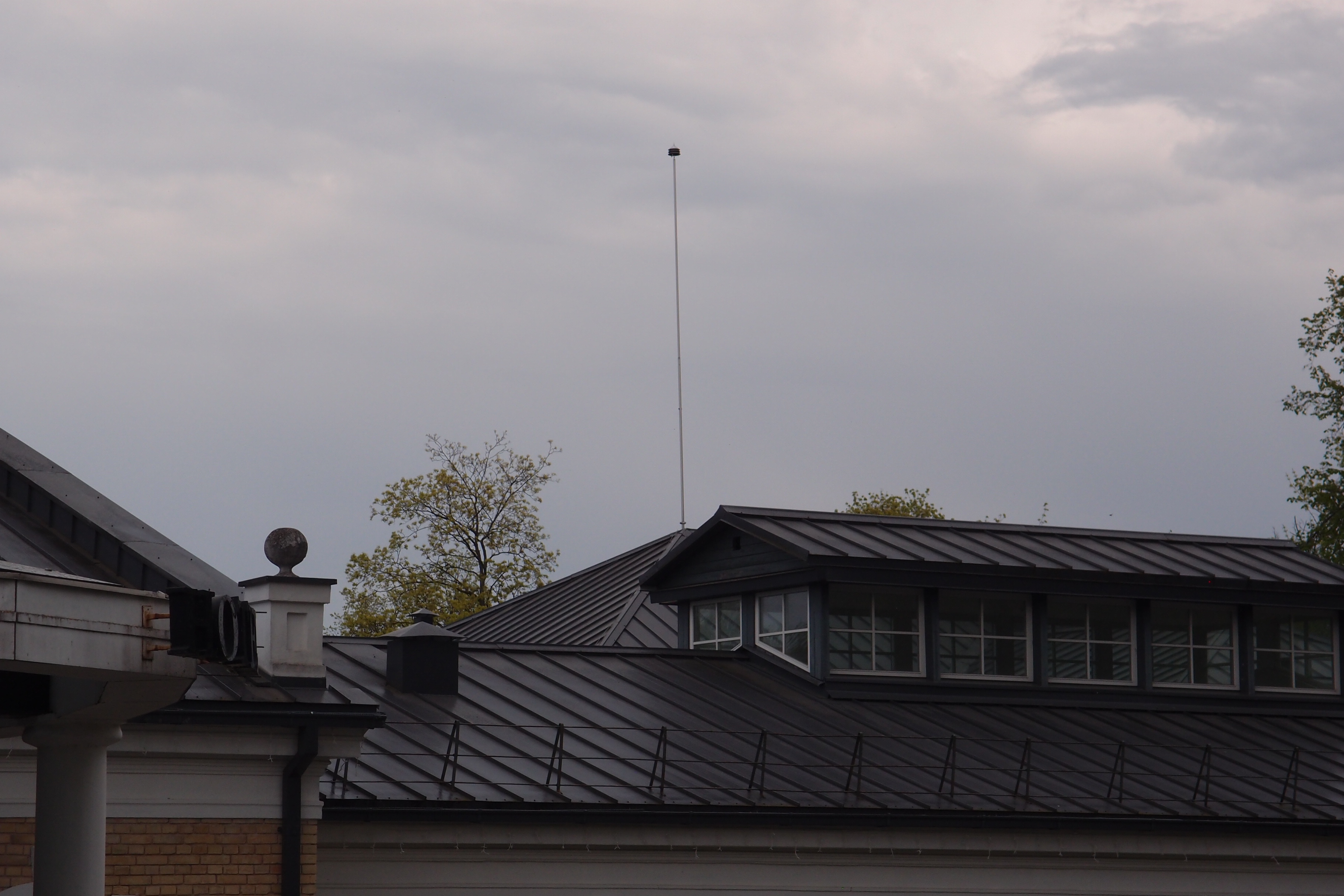

Kolejne dzieło kogoś tam w/na obiekcie zabytkowym :

To co widać na zdjęciach to zaproszenie do prokuratora.
Dokładnie, krótko i na temat.
Młodym pomiarowcom przypomnę.
Koledzy, ktoś to robi, nie zawsze posiada jakąś wiedzę pasującą do tematu pracy. Wyżej obiekt zabytkowy o znacznej wartości, w środku wiele elektroniki i nie tylko. Można sobie wyobrazić co może się stać jak nawet drobna część prądu piorunowego przedostanie się do instalacji wewnętrznej. Straty mogą być ogromne.
To ty przy oględzinach i okresowych pomiarach musisz to wszystko odnaleźć co jest wadliwie wykonane. Przeoczysz takie „kwiatki”, jak na fotkach i pretensje wszyscy będą mieli do ciebie. Pretensje to mało jak napisał kiedyś kol opornik. Tu już może być też odpowiedzialność materialna. Był fachowiec i nie widział, czyli poświadczył nieprawdę.
Ubezpieczyciele zaczynają być kumaci, wszystko ubezpieczają, ale ……………… znajdują haki by w przypadku strat nie płacić. Do kogo zwróci się klient, ano do ostatnio widzianego pomiarowca. W przypadku strat klient przestaje być miły.
Przy oględzinach wykonuj wiele fotek, to się opłaci. Za poprawki i doprowadzenie instalacji do zgodności z przepisami można sporo wziąć kasy.
To warto przypominać klientom przy oględzinach przygotowujących do okresowych pomiarów.

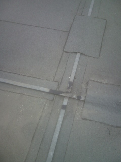

Czy to może robić za instalację odgromową? Dekarze robią kompleksowo!
[quote=“STANCA, post:28, topic:13259, full:true, full:true”]
Nie znamy przekroju bednarki, nie wiemy jak wygląda reszta dachu, nie znamy atestu papy dlatego trudno jednoznacznie odpowiedzieć na to pytanie.
