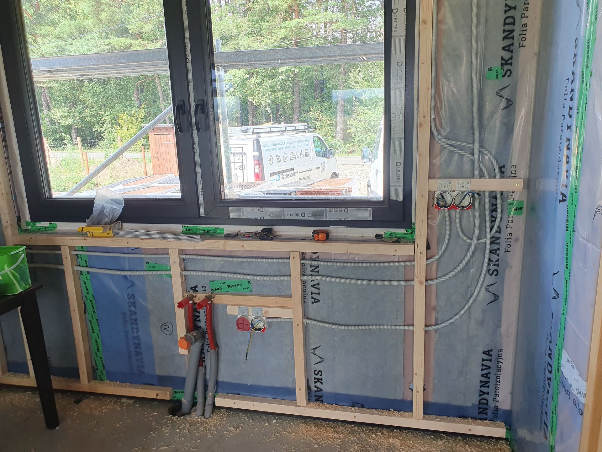

Domki szkieletowe stoją już dobrych kilka lat i jakichś specjalnych wniosków z eksploatacji instalacji elektrycznej nie ma. Miałem już do czynienia z przeglądami po kilku latach eksploatacji podobnego budynku - żadnych niepokojących zjawisk nie zauważyłem. Fakt, instalacja była wykonana przewodami typu YDY włożonymi dodatkowo do rur peszla - to może nie wymóg, ale dobra praktyka. A poniżej, znaleziony w internecie na szybko poradnik :
Tak właśnie robiłem w budynku typu kanadyjczyk
