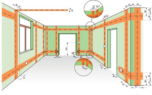

Do znudzenia wałkujemy rysunek z mojego załącznika.
A ile Ci wyjdzie przewodu to już problem płatnika - jak lubisz dotować KGHM to dotuj.
Jak się zachowa poprawne odległości od sufitów podłóg ścian i tak dalej, to sporo można.
Rysunek Kolegi disaster jest bardzo ładny, czytelny i przejrzysty. Też tak to kiedyś wykonywalismy i wszystko było fajnie, do momentu, gdy hydraulicy wycinali kanały do podłączenia grzejników. Wycinali je oczywiście razem z przewodami, dlatego teraz układamy przewody w podłodze.

Też wykonujemy to po ,podłodze, i z tego samego powodu co u kolegi electrics :slight_smile:
