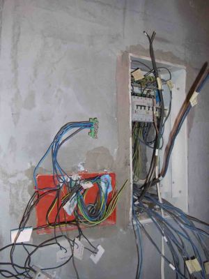

Kolega EDI życzył sobie etapy :
Oto jeden z nich , już zapomniany , ale “siedzi” w komputerze -
Może trochę za duży , następny będzie mniejszy.
