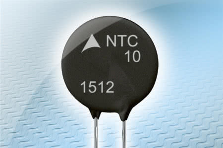

Limiter prądu jest rozwiązaniem na nieprzemyślane zasilanie takiej ilości zasilaczy impulsowych.
Można nawet go samemu skonstruować, ale trzeba wziąć pod uwagę jeszcze np. bezpieczeństwo porażenia i tym podobne.
