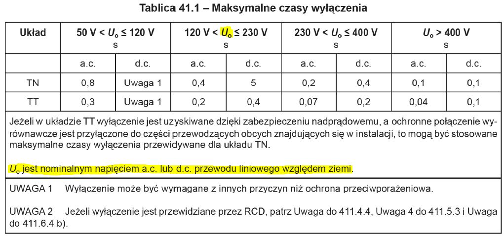

Żeby już jednak uciąć zbędne dyskusje, wklejam dobrze znaną wszystkim elektrykom tabelę :

  2. nie otrzymałem na nie odpowiedzi, za to mamy ogólnie znaną tabelkę z której jasno wynika, że przy nap. znamionowym Un=230 V a wg potocznego nazewnictwa nap. nominalnym Uo ( w j.ang. znamionowy to nominal) stosujemy czas 0,4 s.I ja tak postępuję. Jeśli ktoś robi inaczej to po prostu nie wie co to jest Un lub źle interpretuje wymagania. Nasze 230 V może przyjmować wartości +/- 10% czyli 207…253 V.

Kilka lat temu przeglądałem kilkadziesiąt protokołów z pomiarów wykonanych przez różnych elektryków z różnych stron kraju. Większość była OK, ale niektóre były tragicznie złe i pewnie dlatego drążę ten temat. Dla mnie jest jasne, że w naszych inst. o nap. znamionowym 230/400V kol. elmontjs przyjmuje błędnie czas 0,2 sek zamiast 0,4, jeśli chwilowe nap. będzie miał wyższe np. 24) V. Oczywiście mówimy o warunkach normalnych. I na dodatek to wyższe napięcie określa jako znamionowe, cytuję:
“to wymóg dla instalacji z napięciem znamionowym Uo=240V w układzie TN.”
Ja jeszcze o takim napięciu znamionowym nie słyszałem.

… i znów dowód na to, że kol . domsat przegląda załączony plik protokołu tylko pobieżnie, gdyż kolumna z wpisanym napięciem 240V opisana jest wyraźnie : “napięcie znamionowe względem ziemi” - co wytknąłem jako błąd.
więc kolego domsat musisz troszeczkę zaktualizować materiały. Tabela załączona przeze mnie jest aktualnie obowiązującą - pochodzi z normy opublikowanej w 2009r (dobrze znanej wszystkim praktykom). Aktualnie wkleiłem ją ponownie w ciut większym formacie (gdyż poprzednia miała zniekształconą rubrykę TN w wyniku graficznego zmniejszenia obrazka).
Kol. elmontjs - żyjesz w świecie nap. znamionowego 240V i tu jest cały Twój błąd. Szkoda dyskusji.
