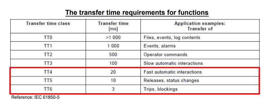

Osobiście testowałem komunikacje na sprzęcie firm : ABB, Siemens, GE, CISCO, Moxa, Ruggedcom. Wszystkie posiadają zapewnienie producenta, że są zgodne z wymaganiami normy i faktycznie nie są tanie. Takie podejście jednak zdejmuje z nas odpowiedzialność i konieczność udowodnienia, że problem nie leży po stronie swicha. Zwykle producentem każdego elementu układu jest ktoś inny, w zależności od skomplikowania układu są to: zabezpieczenie, światłowód, switch, komputer, router, firewall, itd.
Można sobie wyobrazić sytuację, w prostej komunikacji na rozdzielni SN, gdzie np. nie ma sygnałów goose czy smv, tylko mms zwykły switch domowy (lub przemysłowy z wymaganiami środowiskowymi takimi jak temperatura pracy, zasilania, itp.) switch dałby radę :slight_smile: ale klient przecież może chcieć rozbudować układ i wtedy może się okazać, że ktoś zrobił/zaprojektował niezgodnie ze standardem. Szczerze powiedziawszy nie znam dokładnie sposobu certyfikacji.
Specyfika wykorzystania komunikacji tcp/ip do przekazywania sygnałów wyłączających narzuca zagwarantowanie czasów nawet do 3 ms. Drugim parametrem jest ilość przekazywanych danych, czyli wymagana jest odpowiednia wydajność sieci. Jest jeszcze wymóg odpowiedniej odporności na zakłócenia elektromagnetyczne. Spełnienie tych wymagań wymusza wiele funkcji, które powinien mieć switch to realizujący. Nie wymienię tutaj wszystkich, może jeszcze diagnostyka, zwłaszcza działania portów optycznych (bo zwykle skrętka miedziana jest zastąpiona światłowodami) z obsługą protokołu umożliwiającym raportowania uszkodzeń.
Tak jest gdy wykorzystujemy wszystkie możliwości a co za tym idzie wymagania standardu. Pozostaje pytanie, czy można zaprojektować sieć, która realizuje tylko niektóre z nich. Na przykład projekt funkcji elektrycznych realizuje pomiary i sterowania dla systemu SCADA i przesyła sygnały goose w celu realizacji blokad, a nie przesyłamy sygnałów wyłączających. Myślę, że to możliwe. Na rozdzielniach SN zdarzają się również układy realizowane na skrętkach miedzianych.
