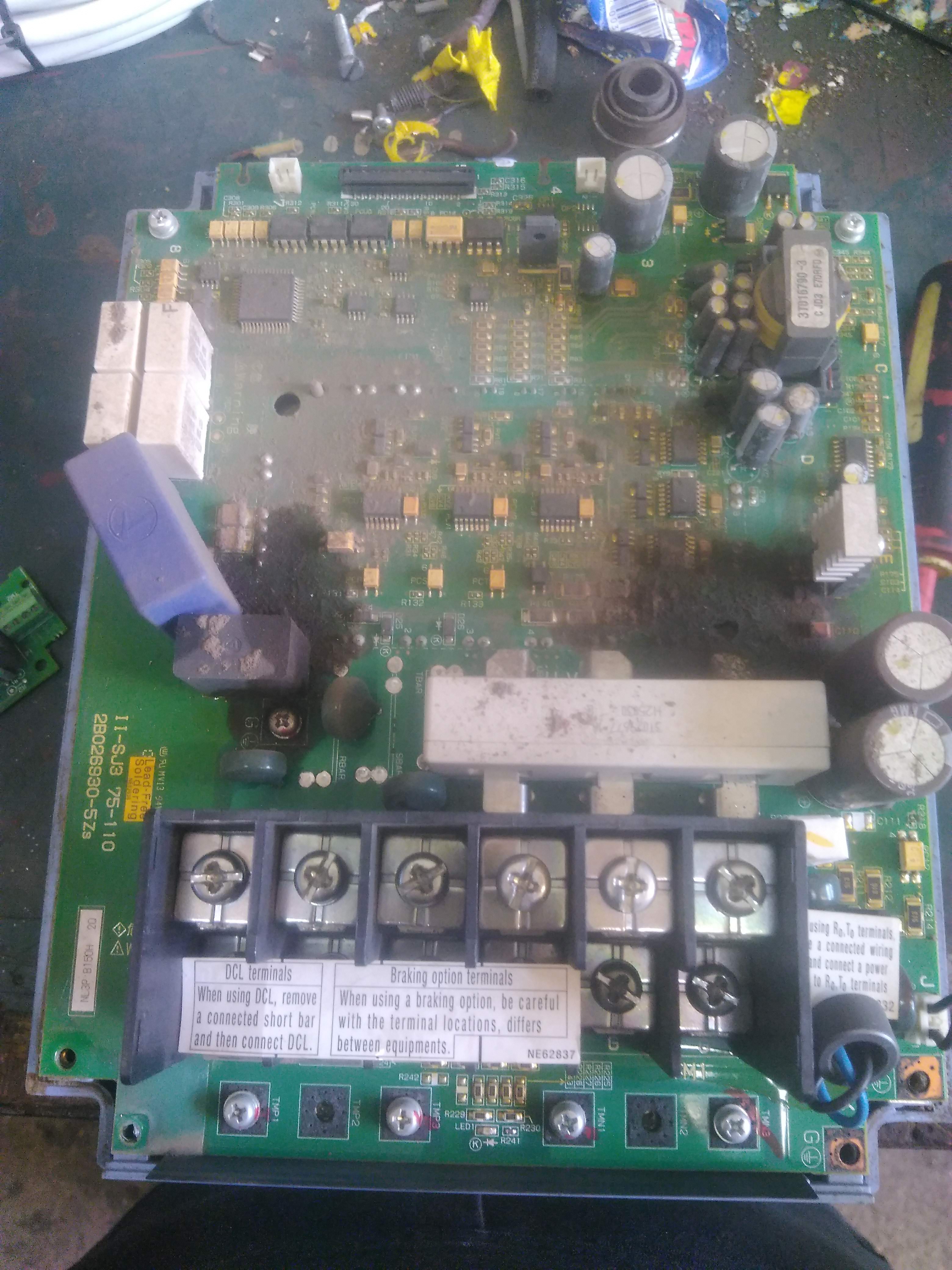

Cóż, płyta główna falownika jest zakurzona, i wygląda, jakby również była zawilgocona (na zdjęciu widać wilgoć wokół otworów śrub trzymających moduł półprzewodnikowy do radiatora, z drugiej strony jest jej jeszcze więcej, również moduł kondensatorów jest cały zaklejony zawilgoconym kurzem).
Po przeczyszczeniu nie widzę żadnej korozji poza złączami między płytą główną a modułem kondensatorów, wypłukam jeszcze całość w wodzie destylowanej i izopropylu, zobaczymy czy będzie jakaś poprawa
Wody do elektroniki bym nie używał, jedynie izopropanol.
