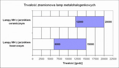

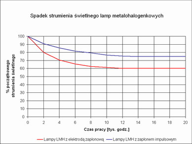

Spadek jasności lamp MH
“Jako trwałość znamionowa lamp metalohalogenkowych, tak jak dla innych źródeł światła, podawana jest ich trwałość średnia. Jest ona określana jako czas pracy, po którym połowa lamp przestaje świecić. W trakcie badań lampy świecą w cyklu 11 godzin świecenia na 1 godzinę wyłączenia. Lampy MH średnich mocy wykonane w technologii kwarcowej osiągają trwałość znamionowa w zakresie od 6.000 do 15.000 godzin z zależności od konstrukcji jarznika i typu zapłonu. Najniższą trwałość nie przekraczającą około 8.000 godzin mają lampy z kwarcowym jarznikem spłaszczowym i elektrodą zapłonową.”
“Eksploatacja lamp MH do kresu ich trwałości zwiększa prawdopodobieństwo pęknięcia jarznika. Powoduje to niebezpieczeństwo eksplozji bańki zewnętrznej, narażające użytkowników na spadające odłamki szkła. Dlatego lampy MH powinny być wymieniane grupowo, jeszcze przed wygaśnięciem. Porównanie średniej trwałości znamionowej lamp MH z różnymi rodzajami jarzników przedstawia rysunek 10”
http://www.lighting.pl/index.php?s_id=10&akcja=artykul&a_id=12&typ=5
