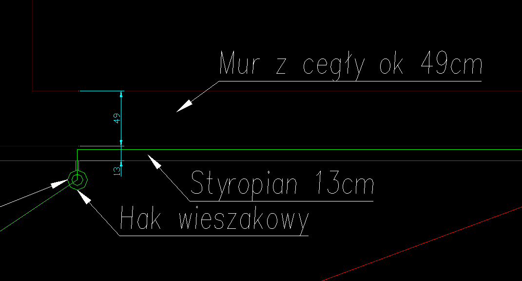

Mam pytanie dotyczące doboru haka wieszakowego do przyłącza. Sytuacja przedstawiona jest jak na rys.:
Obecnie istnieje mur wykonany z cegły o grubości ok 49cm. W niedługim czasie ma iść na niego ocieplenie z styropianu o grubości 13cm.
Obecnie opracowuję na to proj. wymiany przyłącza napowietrznego a co za tym idzie wymianę haka.

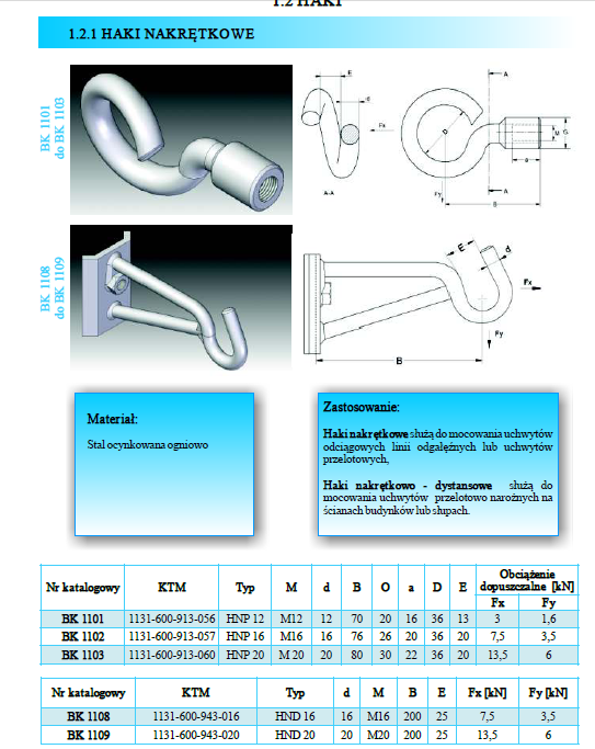

Przeglądając produkty wiodących producentów takich jak Bezpol czy Ensto widzę najdłuższe haki o dł. 51cm co mnie nie zadowala.
Myślałem coś o haku typu BK 1109 - hak nakrętkowy (nadawał by się) ale śruby montażowe są w ofercie do 36cm - trzeba by ciąć z pręta gwintowanego.

Obecnie dla owego przypadku i trefnego ocieplenia poszukuję śrubę rozporową z hakiem aby hak wyprowadzić poza 13cm warstwę styropianu :confused:
Na rynku jest wiele takowych haków ale sam nie wyjdzie mi z warstwy styropianu.
Zastosuj hak BK 1102, 13cm wolnego miejsca, nakrętka M16, duża podkładka, mur, duża podkładka, nakrętka M16.
Śruba M16 długa gwintowana (tzw. z metra) o długości 1m(dociąć na wymiar)
Sprawdzone w praktyce

Prawidłowo to hak powinien przechodzić przez ścianę i być z drugiej strony trzymany podkładką o odpowiedniej powierzchni. Haki rozporowe i kołkowe do tego celu nie nadają się, z racji możliwości wyrwania ze ściany w czasie oblodzenia przewodu lub silnego, porwistego wiatru. Jeżeli jest to przyłącze to należy spełnić warunki Zakładu Energetycznego.
