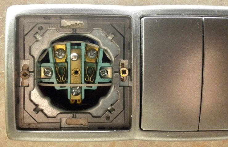

Czy ma ktoś wiedzę jaki to jest model, seria gniazd zasilających Simon Kontakt ?
Producent niestety na podstawie zdjęć nie potrafi tego określić (… !!!)
Jak już producent nie wie…
Mnie to wygląda na Simon BASIC.
Zgadzam się z kolegą roberto, że wygląda to na Simon Basic.
Dziękuję bardzo Wam koledzy za pomoc w określeniu serii.
