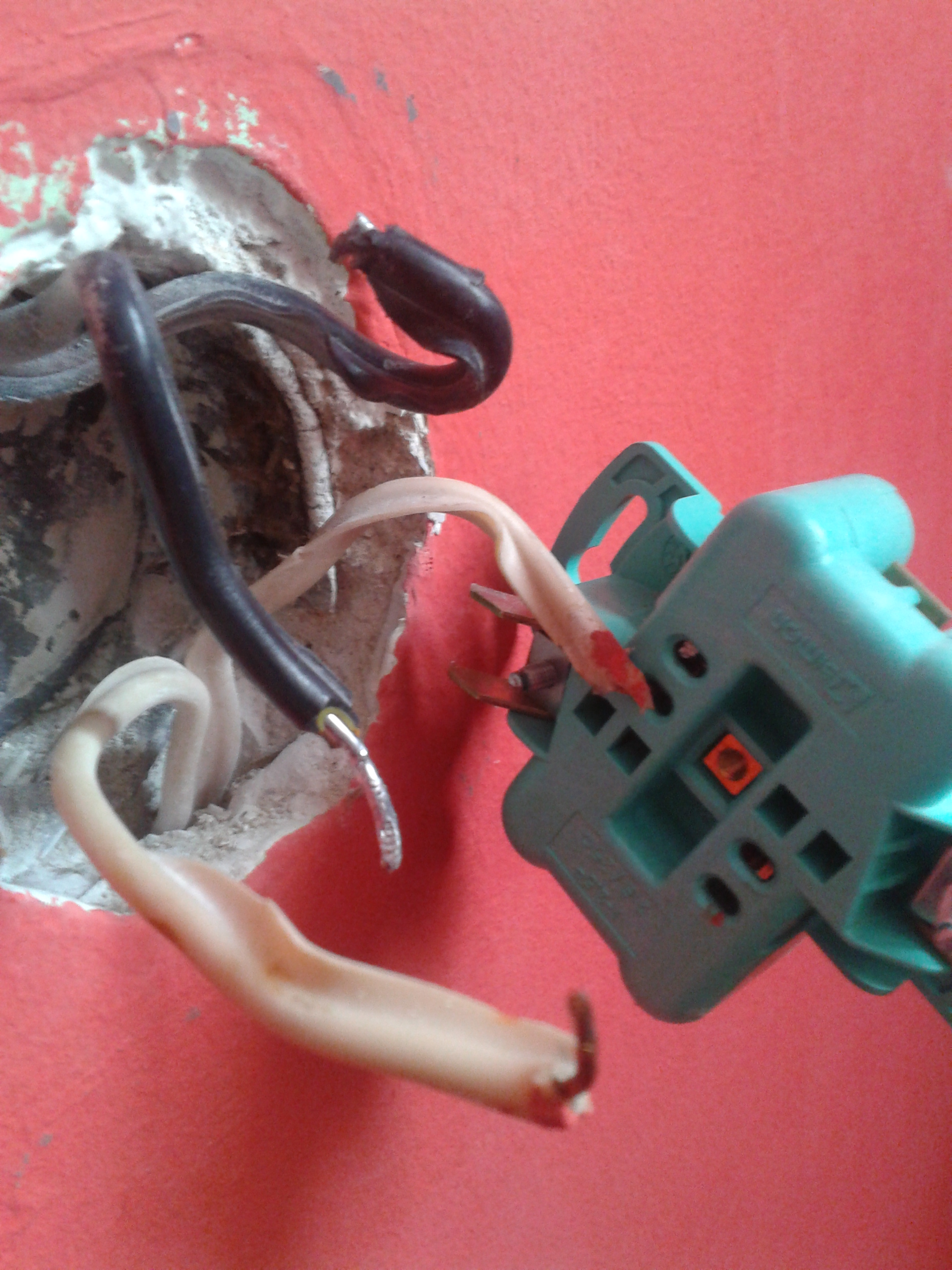

Witam, mam jedno pytanie (nie będę zakładał nowego tematu bo kwestia podobna).
Jak podłączyć gniazdko na obrazku powyżej? Wystarczy, że podepnę drugi biały przewód po drugiej stronie analogicznie jak pierwszy?
Czy czarne też gdzieś podłączyć? Wydaje mi się, że ten czarny z krótszym “drutem” powinien być podłączony nad tym wpiętym białym. Dobrze myślę? A jak z drugiej strony? Biały na dole, czarny u góry, czy na odwrót? Jest jakaś różnica tak właściwie?
Zaznaczę, że to jedyne gniazdko w mieszkaniu z czarnymi przewodami, w większości mam gniazda bez bolców.
Z góry dziękuję za pomoc.

Jakiś poprzedni lokator mojego mieszkania sobie odłączył przewody z tego gniazdka bo mu coś chyba przeszkadzało… Chciałem to ogarnąć we własnym zakresie bo wydaje mi się, że to nic poważnego.
Jak się dobrze przyjrzeć to widać, że końcówka z czarnego przewodu siedzi w zacisku gniazdka i chyba tam pierwotnie był ten przewód. Nie wiem czy mam rację. Będę wdzięczny za porady.
Mam jeszcze pytanie bo nie działają mi jeszcze 2 gniazda, czy ma to związek z tym, że to jest odłączone bo te 2 są chyba prawidłowo podłączone a nie działają.

Tu nie chodzi o podłączenie tych 2 przewodów… Tu chodzi o zbadanie instalacji, sprawdzenie pod względem bezpieczeństwa dla osób użytkujących ową instalację.
Z jakiegoś powodu te przewody są odłączone…
Jednak zaproś elektryka, nasze rady w Twoim wykonaniu nie muszą zagwarantować bezpieczeństwa użytkowników.
Warto sprawdzić instalację pomiarami bo ja tam widzę miedziane i aluminiowe przewody.W pewnych pomieszczeniach powinny być gniazda z bolcem obowiązkowo.
Elektryk to zrobi/sprawdzi w kilka chwil i będziesz spał spokojnie.
Na ile wyceniasz bezpieczeństwo rodziny?
Wydaje mi się, że są odłączone tak bez powodu jak oświetlenie sufitowe bo za mocno świeciło (wiszące przewody na suficie przecięte nożyczkami) :laughing:
Ale skoro jako doświadczona osoba w tym fachu wiesz lepiej to nie mam prawa w żaden sposób negować Twoich opinii i przyjmuję ze zrozumieniem.
To gniazdko jakieś priorytetowe i tak dla mnie nie jest. Niepokoi mnie tylko to, że jeszcze 2 nie działają i mam pytanie czy odłączone gniazdo, o którym mówimy może prowadzić do tego, że prąd nie dociera do jeszcze dwóch gniazd?
Może ale nie musi. To też jest powodem dla którego warto wezwać fachowca :wink:
Nie da rady jednoznacznie ocenić tego nie znając układu połączeń u Kolegi w domu.
