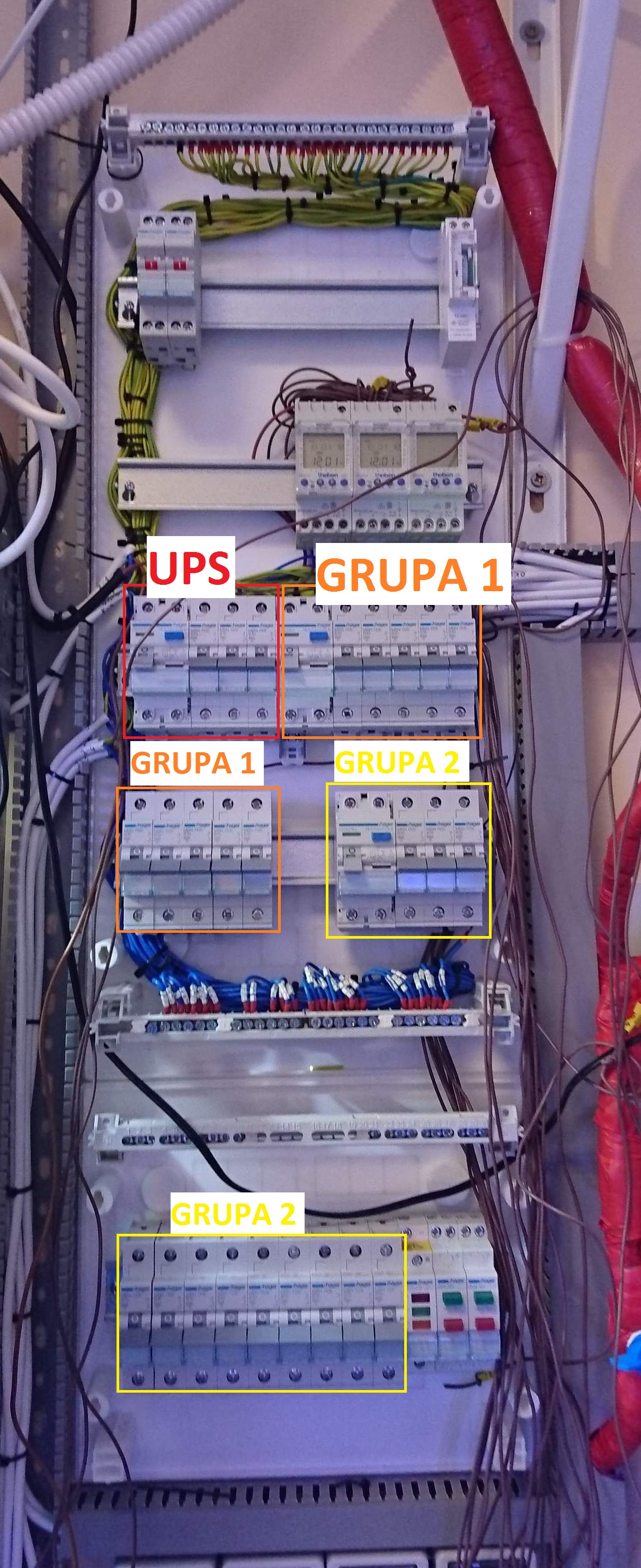

Mam problem z rozplanowaniem rozdzielni.
Muszę podłączyć 3 różnicówki i podzielić instalacje na 3 obwody. Zależy mi na tym aby w najniższym rzędzie bezpieczników nie było różnicówki ponieważ nie mam tam miejsca na nią.
Jedna różnicówka będzie na zasilaniu z UPS’a
Druga różnicówka to GRUPA 1
Trzecia różnicówka to GRUPA 2. Tam w najniższym rzędzie 2 bezpieczniki będa podłączone pod różnicówkę z UPS ale już ich nie wydzielałem. Chodzi mi o sam zamysł czy takie rozmieszczenie różnicówek jest poprawne w tym przypadku czy lepiej to robić rzędami, ciąganiem.
Oczywiście na obudowie rozdzielni oznaczył bym odpowiednio obwody różnicówek.

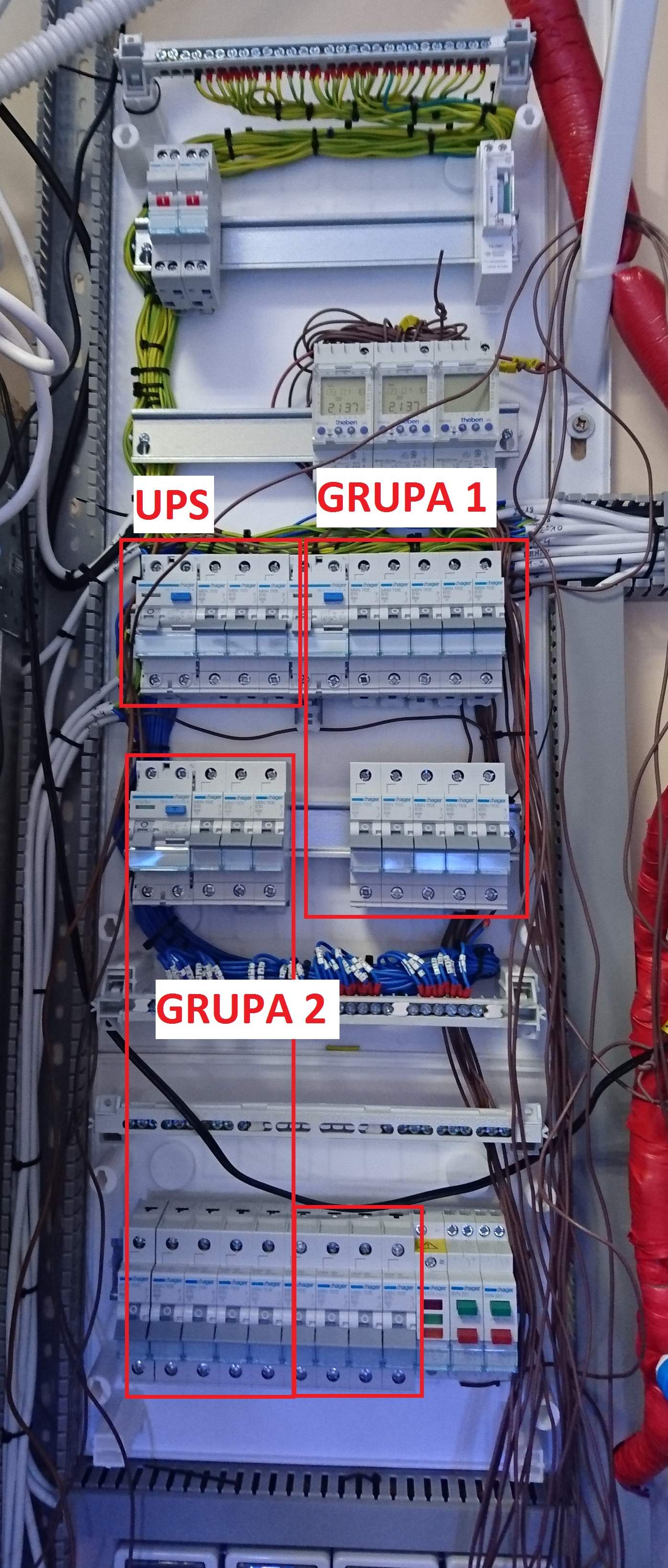

Czy może lepszym rozwiązaniem będzie umieszczenie różnicówek w ten sposób…
Co za różnica, gdzie te różnicówki zamontujesz? Opisz tylko wszystko, żeby było wiadomo, co od czego jest.
Dziękuje za odpowiedź. Nie wiedziałem czy są jakieś normy lub dobre praktyki dotyczące umieszczania różnicówek w rozdzielni :slight_smile:
