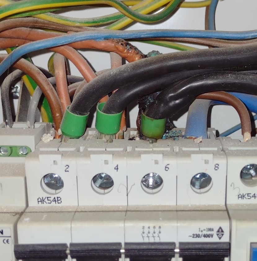

Z tego co pamiętam, któryś producent osprzętu modułowego w instrukcjach montażu określał ile i jakich grubych przewodów można podłączyć do zacisku jednocześnie. I wyglądało to mniej więcej jak na zdjęciu.
Zauważ tylko, że w jednym zacisku są druty i linki a jak dobrze popatrzysz to widać różne przekroje. Trochę strach tego ruszać, żeby któryś przewód nie wypadł. Prędzej, czy później, efektem takiego podłączenia jest przegrzanie albo któregoś drutu, albo samego zacisku, ew. obu .

Ale ja nie mówię że podłączanie tam wielu przewodów to dobry pomysł “bo instrukcja tak twierdzi”. Po prostu autor tego wynalazku za bardzo wziął sobie instrukcję do serca :stuck_out_tongue:

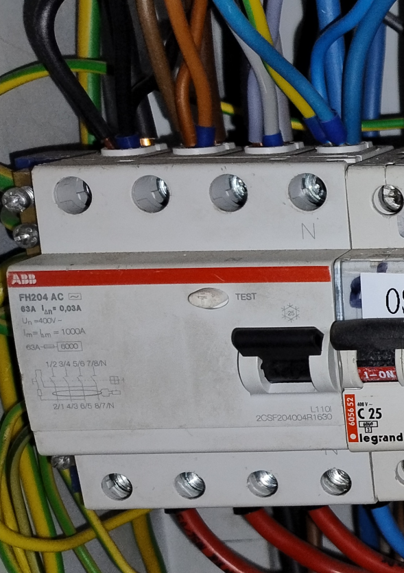

Koledzy przecież to ewidentnie specjalne urządzenia kombinowane w postaci wyłącznika różnicowoprądowego (rys. 1) oraz rozłącznika izolacyjnego (rys. 2) - z funkcjami bloków rozdzielczych :slight_smile:
No …. może tak być :thinking:. Dodałbym jeszcze jedną funkcję : podgrzewanie rozdzielnicy !

Ja tu jeszcze wrócę za parę lat na awarię. Ewentualnie jak nie ja, to kolega po fachu sobie zarobi. A i klient jest teraz zadowolony,

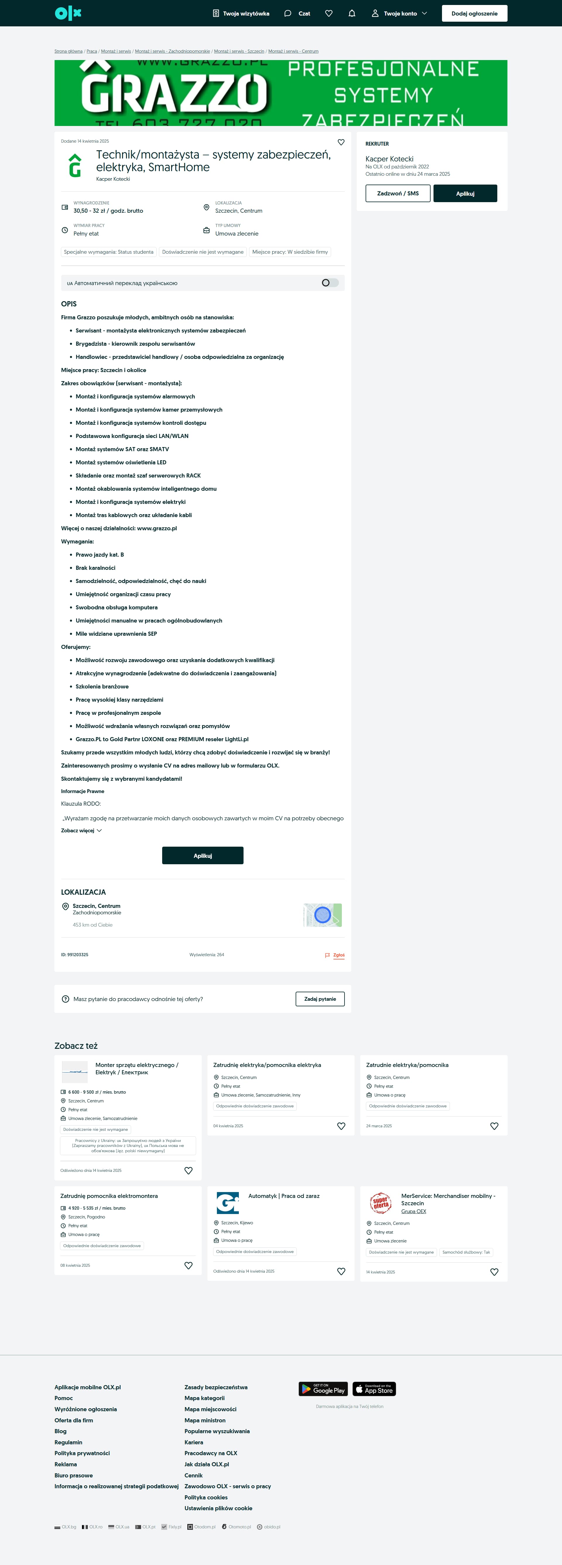

Poniżej uzasadnienie, dlaczego profesjonalny pracownik tak profesjonalnie wykonał, jak profesjonalnie wykonał, bo przecież profesjonalnie wykonał, skoro wykonał. Zupełnie nieistotna jest informacja, że minimalna stawka godzinowa (umowa zlecenie): 30,50 zł brutto. Ogłoszenie z OLX przypadkowe i przykładowe, jak Ci nie odpowiada, to a) nie patrz się; b) poszukaj sobie innego.
