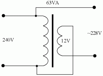

Niestety, skrócenie żywotnosci jest i to czasami wyraźne :?
Mam w eksploatacji obiekt wokoło którego jest 7 lamp (150W) halogenowych. Niestety napięcie na obiekcie to około 240V (blisko trafo). Żarniki mają żywotność 2 tygodnie. Zmienilem same lampy na nowe - hermetyczne, zamiast tanich żarnikow za 3zl/szt kupilem lepsze żarniki OSRAM za 18zl. Pomogło, ale na dwa miesiace :frowning: Stwierdzam, że na żarnikach mimo że jest napisane 220-240V jest to czysta teoria :frowning: Niestety dopiero kiedy zastosowałem trafo w układzie odejmowania napięcia żarniki świecą juz ponad pół roku :wink:
