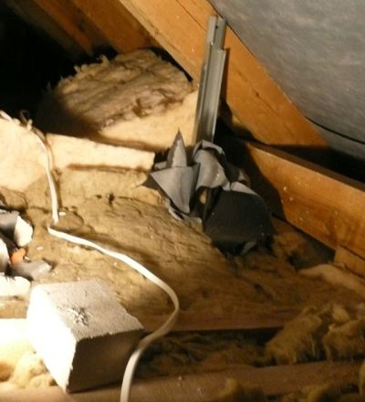

Pytanie dotyczy instalacji elektrycznej na remontowanym poddaszu.
Przewody elektryczne oświetlenia górnego zostały poprowadzone nad podsufitką, w przestrzeni między ociepleniem a dachem.
Czy powinny być poprowadzone w tulejach, czy niekoniecznie?

Oczywiscie przewody oswietlenia górnego na poddaszu powinny byc poprowadzone w rurach karbowanych niepalnych. Tak jak na zdjeciu,jest nie do przyjecia. Czy to napewno robił elektryk?
Robili to wczoraj panowie z ekipy remontowej “od wszystkiego”. Kładli całą instalację elektryczną na poddaszu.
Jutro powiem im, żeby naciągnęli na to wszystko tuleje i przykryli je wełną mineralną, żeby się para wodna z mieszkania nie skraplała wewnątrz…

Jutro to im powiedz by już nigdy nie dotykali przewodów. Elektryk ma tam być z uprawnieniami, a nie byle kto. Niech pilnują swojej roboty, nie robią knoty.
To w ogóle jakiś knot jest. Kto widział blachę na dachu bez deskowania? Na czym to się trzyma? Jak zapewniona jest sztywność mocowania krokwi w kierunku wzdłuż domu? Dostaniesz kiedyś silny podmuch w szczyt domu i dach Ci się złoży! Być może wejdziesz kiedyś na dach i go pogniesz, a za paręnaście lat może nawet wpadniesz do środka jak blacha przyrdzewieje.
I ten za przeproszeniem “bajzel” w ułożeniu wełny, jakiś gruz - tragedia. Przewody w takim miejscu powinny być (moim zdaniem!) w sztywnej rurce PVC nie zapominaj o ew. gryzoniach… Fachowcy jak z koziej d… trąba!
Co prawda to nie jest forum budowlane, ale wydaje mi się, że to co nazywasz blachą jest po prostą folią.
fachowcy od siedmiu boleści, jak widać chyba od robienia fuszerki… wełna nie jest ułożona ale wrzucona tak samo jak przewód elektryczny. Najlepiej bedzie jak ich pogonisz w diabły a poszukasz specjalistów którzy będą znali sie na swoim fachu.
