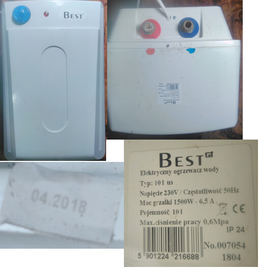

Elektryczny podgrzewacz wody Galmet Best (podumywalkowy) padł po 26 miesiącach eksploatacji.

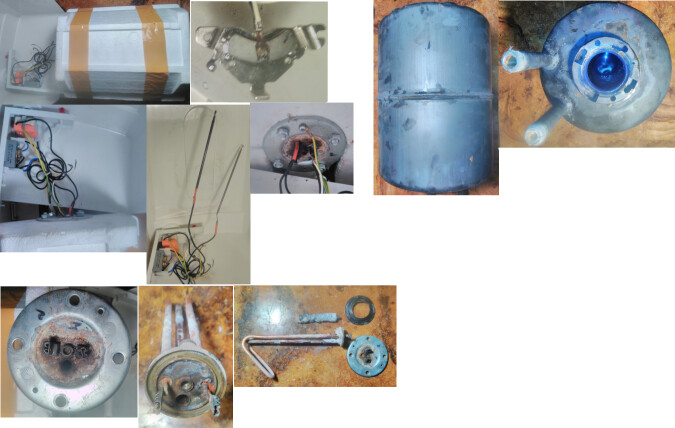

Przyczyna awarii: mała, niewidoczna na zewnątrz obudowy nieszczelność na bloku grzałki (wyciekająca woda nie pokazała się na zewnątrz - zdążyła odparować), błędy projektowe bloku grzałki i połączeń - wykonanie części wiadących prąd z różnych materiałów (miedź, stal, mosiądz).
Widoczny na jednym z zdjęć magnes od dysku twardego wisi na męskiej złączce konektorowej - jest ona wykonana z stali! (jedna z tych złączek upaliła się wskutek korozji).
Sondy termoregulatora i ogranicznika temperatury miedziane, ciemne ponieważ były w wilgotnym środowisku (do tulei z sondami dostawała się woda z wycieku i tam parowała).
Anoda magnezowa jest zamontowana na bloku grzałki, tak że jej wymiana jest znacznie utrudniona - jest za blisko pozostałych elementów i trudno ją wykręcić.
Zbiornik (stalowy) wewnątrz jest emaliowany, na zewnątrz nie posiada żadnej ochrony antykorozyjnej.
Jest to kolejny przykład celowego skracania żywotności produktu, tym bardziej, że koszt dwóch złączek konektorowych z mosiądzu to może 50 groszy w detalu. W ten sposób rosną góry elektrośmieci.
Zdjęcia podgrzewacza
Zdjęcia z “sekcji zwłok”
