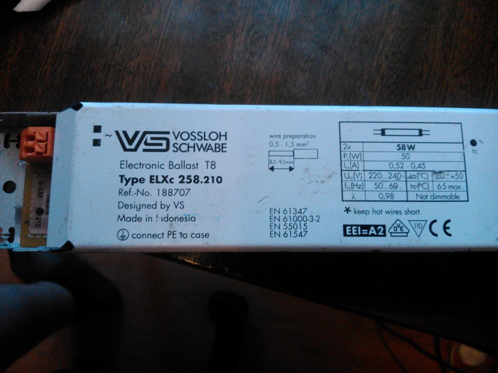

Mam elektroniczny dławik do zasilenia świetlówek 2x58W taki jak na zdjęciu.
Czy jest to moc maksymalna źródeł światła? Czy mogę do tego podłączyć świetlówki mniejszej mocy np 2x36, 2x 18 i czy będzie to działało i nie spowoduje jakiegoś wcześniejszego lub natychmiastowego spalenia świetlówek?

Zadzwoń do dystrybutora czy posiada układu auto dopasowania do obciążenia.
Na tym urządzeniu jest wyraźnie napisane 2x58W, chyba każdy umie przeczytać i zinterpretować dane znamionowe. Do innych mocy najprościej kupić właściwe urządzenie.
Te elektroniczne “dławiki” z grubsza rzecz ujmując dzielą się na dwie gruby.
Takie, na których podany jest zakres mocy świetlówek i takie, na których podana jest konkretna moc.
Ty masz “dławik” z tej drugiej gruby. Będzie on działał poprawnie jedynie ze świetlówkami o mocy podanej na dławiku.
Niekoniecznie nie będzie to działało. W pracy mamy oświetlenia na lampach z dławikami 40W i są 2 świetlówki po 20W. Jak jedna się “spali”, to druga świeci. A więc na dławiku 40W świetlówka 20W świeci.
U ciebie powinno być podobnie.
