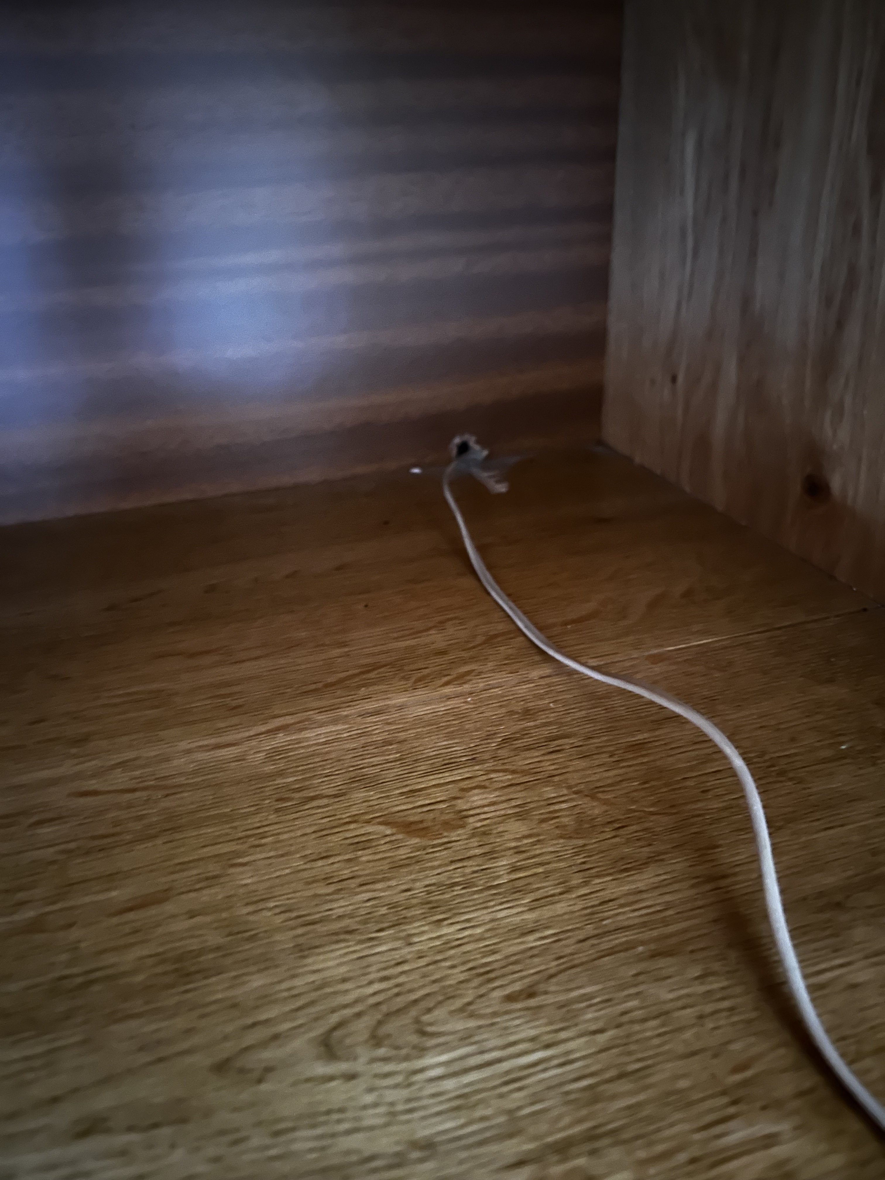

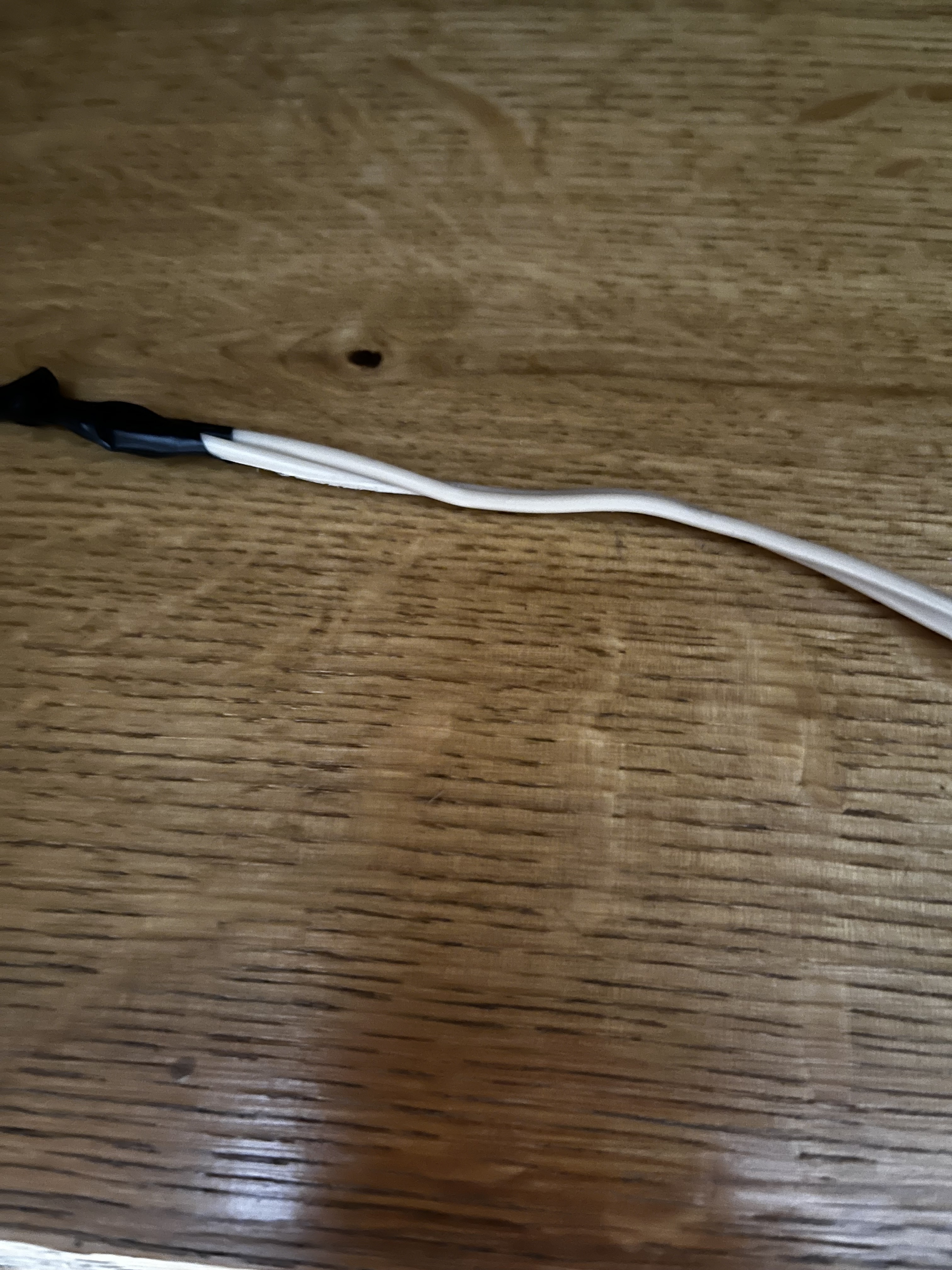

Słuchajcie to nie przedłużacz mi daje ten dźwięk zwarcia. Dołączyłam przedłużacz i nie używałam dłuższy czas a dzisiaj wlasnie znowu to usłyszałam. Wyjęłam z szafy wszystko a tam końcówka starego kabla telefonicznego stacjonarnego i to ten kabelek ma w środku te dźwięki. Jak wyłączyłam fazę w pokojach to przestało. Jak to naprawić? Do czego to jest podłączone? Dodam ze nie widzę tam gniazdka. Mam zabudowana te ścianę i nie mam jak tego sprawdzić :confused: czytam jest duże napięcie i może wywołać pożar? Pomocy!

A tak z ciekawości, zrób zdjęcie tego kabla, z tą końcówką co jest w szafie. Najlepiej z bliska i w dobrej jakości i zamieść tu.
Wczoraj kolega sprawdził mi takim miernikiem do prądu czy w tym kablu jest prąd i nie ma. Było zero. Mówił ze to telefoniczny faktycznie. Oczywiście w momencie jak był to nie było dźwięków a wieczorem znowu się pojawiło wiec chyba będę sprawdzać za szafa może cos mi się uda. Widze ze pod listwa jest jakis kabel i może jest to ten telefoniczny ale od czego by miał spięcie?
