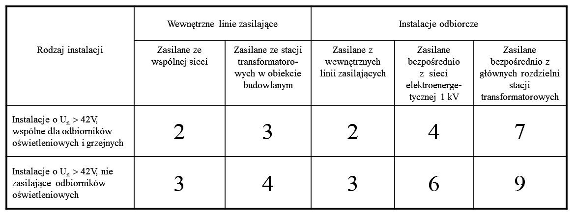

Koledzy gdzie szukać dopuszczalne spadki w budynkach np. ktore posiadają własną stacje trafo takie jak
Czy w obiektach zasilanych z własnego trafo są inne napięcia i dlatego mogą być inne spadki niż ogólnie znane ? PBUE to historia.

Simcode chodziło mi o spadki napięć w instalacjach odbiorczy nie wartości odchylenia napięcia tzw. jakoś napięcia.
Spadki napięcia w instalacjach odbiorczych wg normy SEP tzw mieszkaniowej oraz PN-IEC 60364-5-52:2002 pkt 525 spadek napięcia od ZK max 4%.
Jeżeli opieramy się na normie mieszkaniowej:
wlz 0,5%
do odbiory łącznie 4%
Obiekt - moc przyłączeniowa 40,0kW
Odległość od ZKP zlokalizowanego w granicach działki do RG - 150m
Dopiero dla 185m2 spełniony jest warunek 0,5% - Idd kabla PVC 258A.

Rozumiem że własne źródło zasilania to min trafo?
Też tak to rozumiem.
ciekawy jest index dot. B - “jeżeli jest to możliwe zaleca się” - czyli trzeba przyjąć poziomy spadków napięć jak dla A.
Co ciekawe 3% niezgodne z normą SEP dot. mieszkań ( 4% ).
