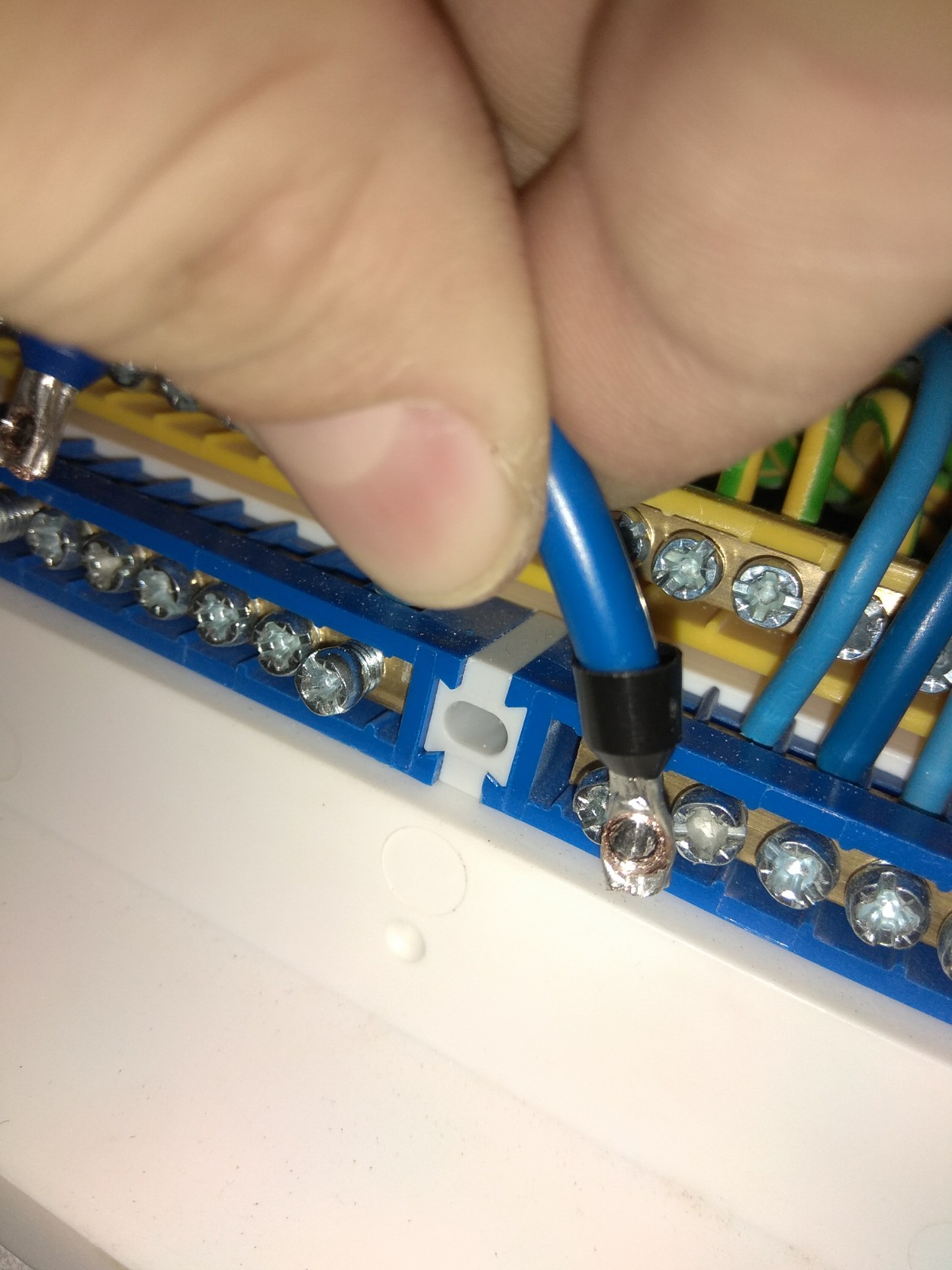

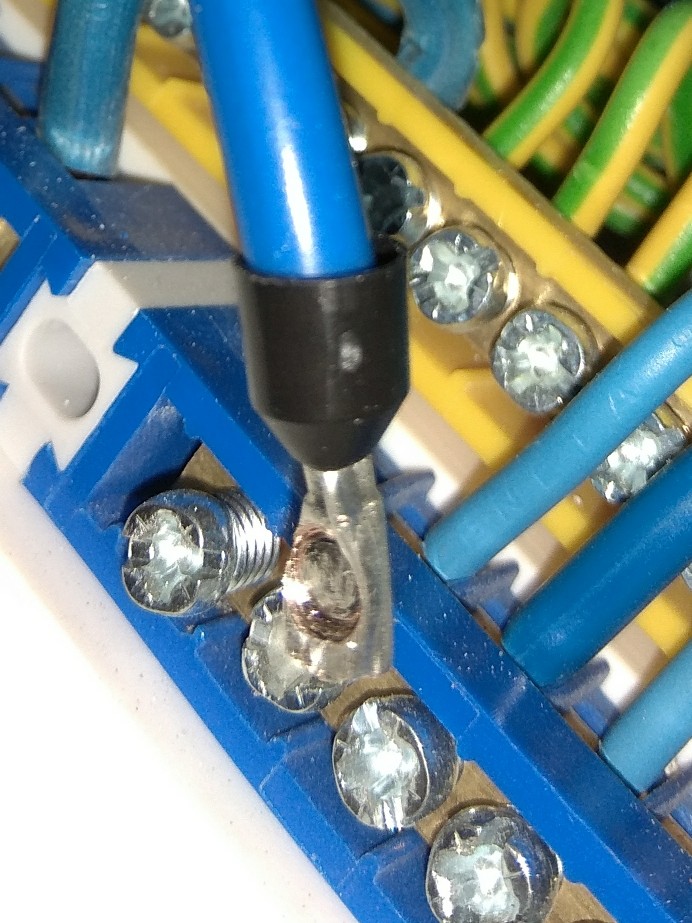

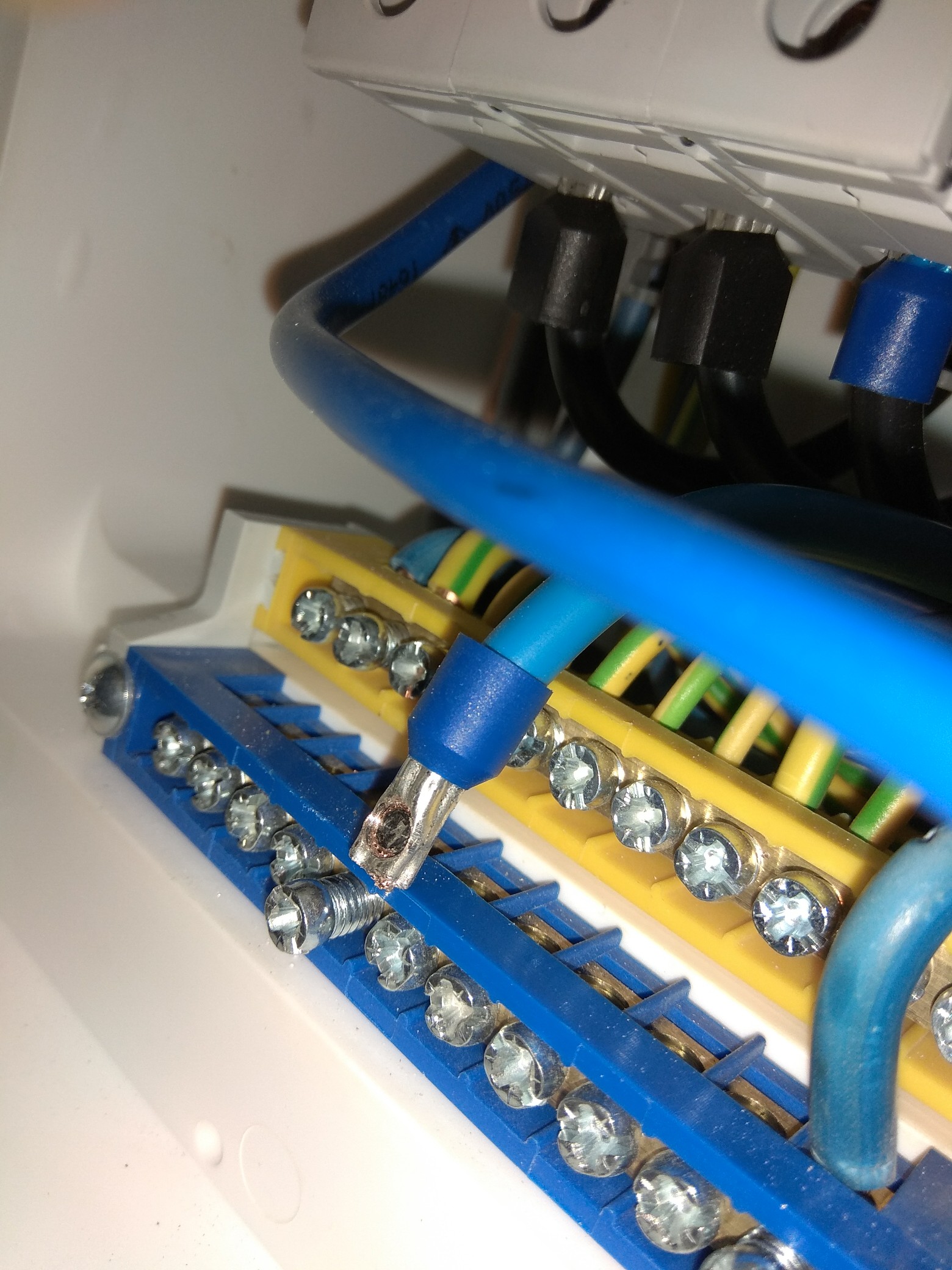

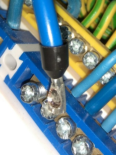

Witam! Panowie mam takie pytanie, mianowicie w mojej swiezo powstalej rozdzielnicy aparaty polaczone sa przewodem LGY i o ile wszystko wyglada dobrze to przewody N przykrecone do szyny zbiorczej wydaja sie przykrecone zbyt mocno przez co zostaly nieco przygniecione. Prosze o ocene czy jest dobrze czy nie, mam obawy aby na przyszlosc nie nastapila przerwa N a co za tym idzie wiadomo. Czy moze zmienic te polaczenia na przewod DY aby unikac przygniatania tulejek? Sytuacja na dołączonych zdjeciach.

Nie rozumiem w czym problem? Po co Kolega to odkręcał? Jest to wykonanie prawidłowe i nie ma nic dziwnego, że tulejka deformuje się pod dociskiem śruby, z jednej strony przyjmuje kształt otworu w listwie, z drugiej śruba odciska wgłębienie - jest to pewne i trwałe połączenie, właśnie przez deformację tulejki i przez to znaczne zwiększenie powierzchni styku, lepsze niż DY, który nie pozwoli się “zmiażdżyć” i styk jest punktowy. Widać, że ktoś nie żałował momentu obrotowego, ale nie na tyle by tulejkę zmasakrować.
Włożyć z powrotem końcówkę w listwę, zadbać by śruba wycentrowała się w zagłębieniu, dokręcić do oporu i nie cudować więcej.
