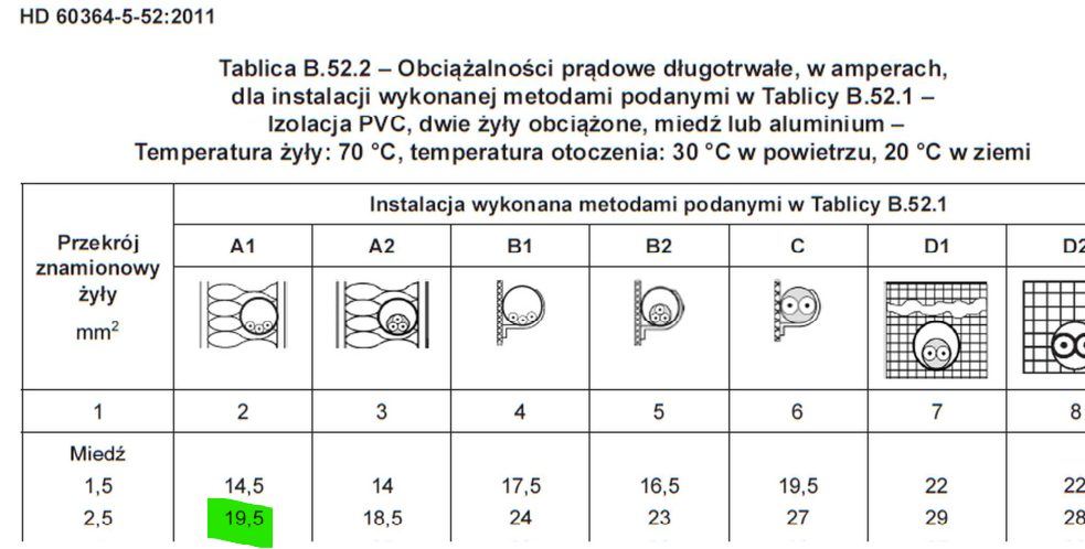

Bo dla 2.5mm2 wg sposobu ułożenia a1, dopuszczalny prąd długotrwały to 21A. Więc czy można taki przewód ułożony pod tynkiem zabezpieczyć B20?
Bo wg wzoru 1.4520=<1.4521, więc czy jest to okej?
Pomijam tu IPZ i ewentualne gniazda na końcu obwodu, chodzi mi jedynie o dobór względem długotrwałej obciążalności prądowej.

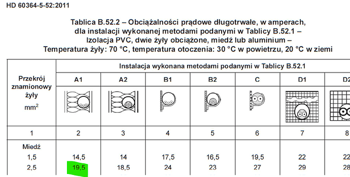

Dla 2,5mm2 obciążalność w 30°C to 19,5A.
Jeżeli przyjmiesz temperaturę 25°C to rzeczywiście obciążalność będzie 20,7A, i będzie to poprawny dobór. Ale tylko dla pojedynczego przewodu - bez uwzględnienia współczynnika dla sąsiadujących przewodów.

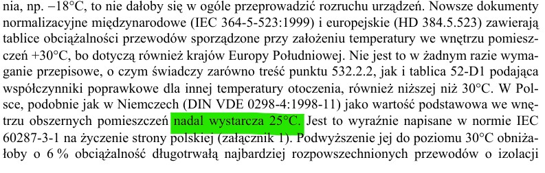

Ja swoje 25 st bazowałem zawsze na artykule dr Musiała.
http://www.edwardmusial.info/pliki/iz_przewodow_i_kabli.pdf
Chociaż patrząc na tegoroczne lato może i sensownym staje się podwyższenie tego do 30st.
Ten przykład pokazuje że trzeba projektować z głową.
Po pierwsze jak kolega słusznie zauważył - klimat nam się zmienia. O ile zarówno w lokalach mieszkalnych, jak i większości obiektów użyteczności publicznej i gospodarczych, temperatura 25 st. obecnie będzie okresowo z wysokim prawdopodobieństwem przekraczana, o tyle 30 st. już raczej nie. Za to w obiektach przemysłowych, zwłaszcza w górnych partiach hal produkcyjnych, i 30 st. może być przekraczane.
W przytoczonym cytacie dr. Musiała pisze on o obszernych pomieszczeniach (czyli z w miarę swobodnym przepływem powietrza). Czy zasilanie gniazd lub urządzeń kuchennych prowadzone za zabudową się w tym mieści? Z pewnością nie, ale z drugiej strony czy jesteśmy w stanie przewidzieć warunki wentylacji ścian mieszkania przed jego umeblowaniem?
Normatywne tabelki są fajne, ale nie można ich stosować bezrefleksyjnie.
W omawianym przypadku - zwłaszcza bez znajomości przyszłej zabudowy pomieszczeń - zdecydowanie preferowałbym 30 st.
