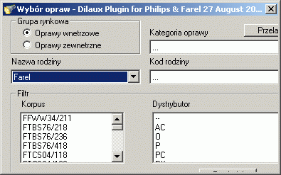

Mam program dialux 4.3.0.3 ma ktos do niego baze z oprawami farela nigdzie nie moge znaleśc
Prosze o szybką odpowiedz
skąd to pobraleś ja pobralem i niemam farela
http://www.klubswiatla.pl/CALCULUX/baza.asp?param=_8_2
ja robię tak: w wyszukiwarce wpisuję baza farel dialux naciskam enter i…
i już.
musisz kiedyś spróbować…
juz mam
