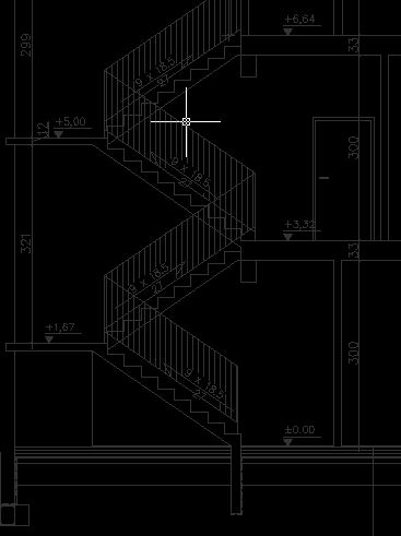

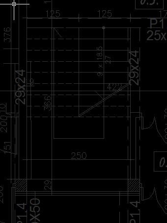

Z racji tego iż do tej pory nie miałem potrzeby wykonywać symulacji natężenia oświetlenia na terenie klatek schodowych, chciał bym się Państwa zapytać o wytyczne pozwalające na prawidłowe wyznaczenie natężenia oświetlenia.
Jak w praktyce takową klatkę schodową (w której skład wchodzi poręcz i półpiętro) tworzycie?
W sieci czytałem coś o przyjmowaniu uproszczeń typu iż poszczególne stopnie znajdują się na jednym poziomie a wysokość zawieszenia opraw jest zależna od odległości pomiędzy oprawą a stopniem.
Poniżej załączam screen przykładowej klatki schodowej.
Jeśli by ktoś posiadał film instruktażowy bądź znał jakiś opis to prosił bym o namiary.
