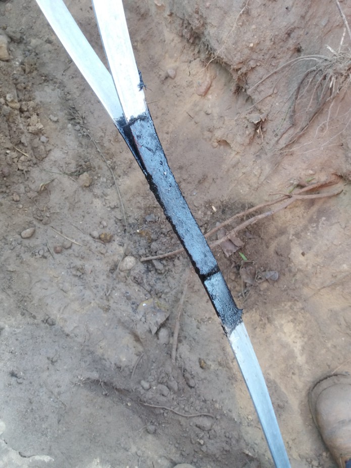

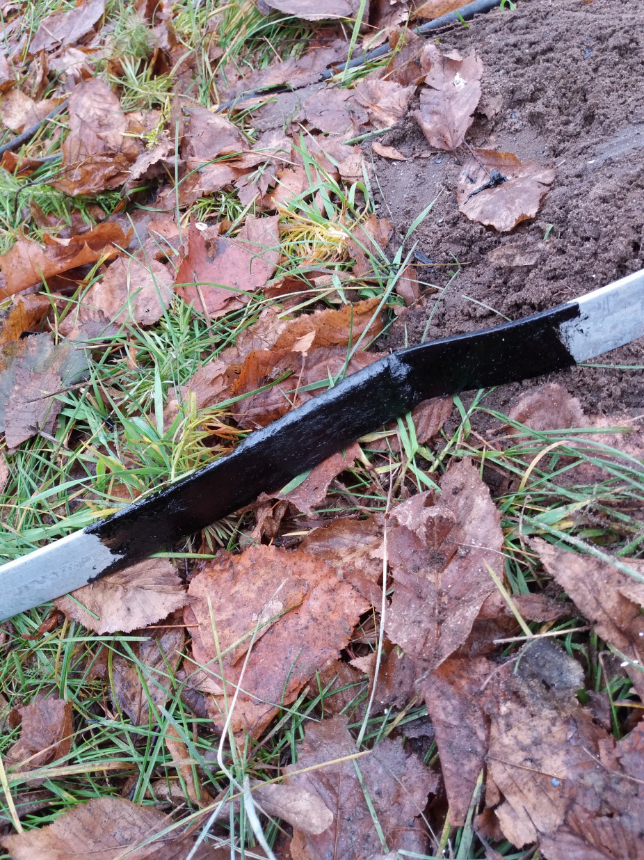

A jeśli chodzi o zabezpieczenie antykorozyjne spawanego łączenia to dla mnie osobiście nie ma nic lepszego jak lepik na goraco.
Po oczyszczeniu gorącego spawu ze zgorzeliny traktujemy go bryłką lepiku lub chociazby kawałkiem papy termozgrzewalnej.
Tu jest wprawdzie bednarka ocynkowana, ale każdy inny metal będzie wyglądał tak samo.
