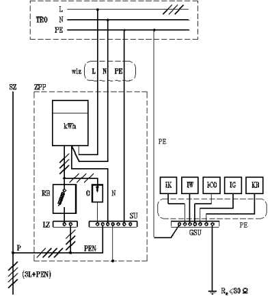

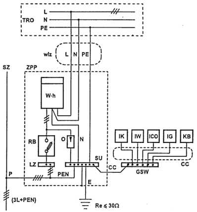

Podobnie A. Boczkowski raz używa jednego a raz drugiego określenia
Proszę porównać rysunek 3 w pliku :
http://www.sep.com.pl/aktualnosci_sympozjum_wymaganiab.doc
oraz rysunek nr 3 w pliku:
http://www.sep.com.pl/opracowania_wymagania_instal_el.zip

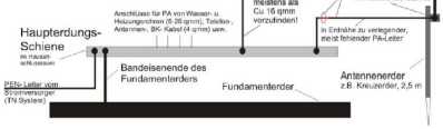

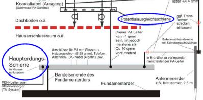

Jak widzimy w Niemczech jest bardzo podobna sprawa jak u nas, a mówili że tam jest porządek.
Aby nie robić śmietnika na forum załączę tylko dwa zdjęcia z kilkunastu takich co widziałem.
Na rysunku “GSU_niemcy2.jpg” widzimy identyczną zasadę jak w publikacji mgr inż. Andrzej Boczkowski, którą przedstawiłem w poprzednich postach na rys. “_GSU_1.jpg”.
Nie zauważyłem że rysunki są podobne. Są one z dwóch różnych publikacji innych autorów.
