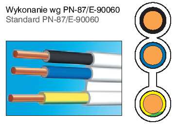

Tak na marginesie tego tematu, czy nie uważacie koledzy, że obecnie stosowana kolejność żył w przewodach typu YDYp i YDYt z punktu widzenia ochrony przeciwpożarowej nie ma sensu.
Czy żyła PE nie powinna rozdzielać przewodów roboczych?
Witam Kolegę Krzysztofa i wszystkich Kolegów na FORUM.
Może coś w tym jest. Ale zaletą takiej budowy (zdjęcie) jest uniknięcie pomyłki.
Bardzo rzeczowa uwaga.
Sądzę jednak, że przewód o takiej geometrii żył wprowadzono w czasach przedeRCeDowych (przed powszechnym użyciem różnicówek). Dzisiaj miałoby to sens, ale jak widzimy odejdzie się od produkcji tego przewodu.
