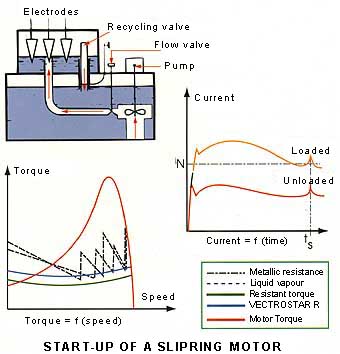

Moje urządzenie wykonane ponad 30 lat temu było bezpieczne i przy okazji spełniało rolę nawilżacza powietrza. Ha ha ha.
A tak poważniej.
Na podobnej zasadzie działają rozruszniki elektrolityczne, obecnie produkowane i zapewne są one bezpieczne.
Załączę rys. ze strony producenta:
http://www.mdresistor.com/mdus/defaultUS.htm

-Jaki silnik mógł być, wówczas, w ten sposób kręcony i dlaczego tego typu opornik rozruchowy był używany?
Lektura:
http://www.republika.pl/patenty/silnikelek/indukcyjny.pdf
Nie znam wprawdzie dokładnie specyfiki pracy w elektrowniach, ale pokusiłbym się o stwierdzenie, że chodzi tu o silnik pierścieniowy. A dlatego właśnie takim opornikiem (rozrusznikiem), ponieważ umożliwiał on płynną regulację obrotów. Czego klasyczny rozrusznik dać nie mógł.
Natomiast wracając do tytułowego pytania, to oporniki takie były używane w salach kinowych do ściemniania światła w momencie rozpoczęcia projekcji. Czy we wszystkich nie wiem.
-Po tylu latach nie pamiętam, ale wydaje mi się, że to był właśnie silnik pierścieniowy. Płynna regulacja niewielkich obrotów, to jeden z powodów, dla którego zastosowano taki silnik.
-A co było innym powodem?
Oto kolejna lektura:
http://www.szkoly.edu.pl/zsm-tomaszow/domelczu/rsi.htm

"Zależnie od warunków sieciowych, przepisy zakładów energetycznych dopuszczają do rozruchu bezpośredniego silniki o mocach od kilku do kilkunastu, rzadko kilkudziesięciu, kilowatów. Dla silników większych mocy stosuje się różne sposoby poprawy warunków rozruchu silnika. Dąży się do tego, aby w czasie rozruchu
o zmniejszyć prąd rozruchowy, ale jednocześnie (o ile to możliwe)
o powiększyć moment rozruchowy
Można to osiągnąć następującymi metodami:
o przez zmianę napięcia zasilania uzwojenia stojana (za pomocą przełącznika gwiazda-trójkąt, autotransformatora lub transformatora),
o przez włączenie rezystancji lub reaktancji dodatkowej w obwód wirnika,
o przez włączenie rezystancji lub reaktancji dodatkowej w obwód stojana,
o przez zmianę częstotliwości napięcia zasilającego uzwojenie stojana. "
