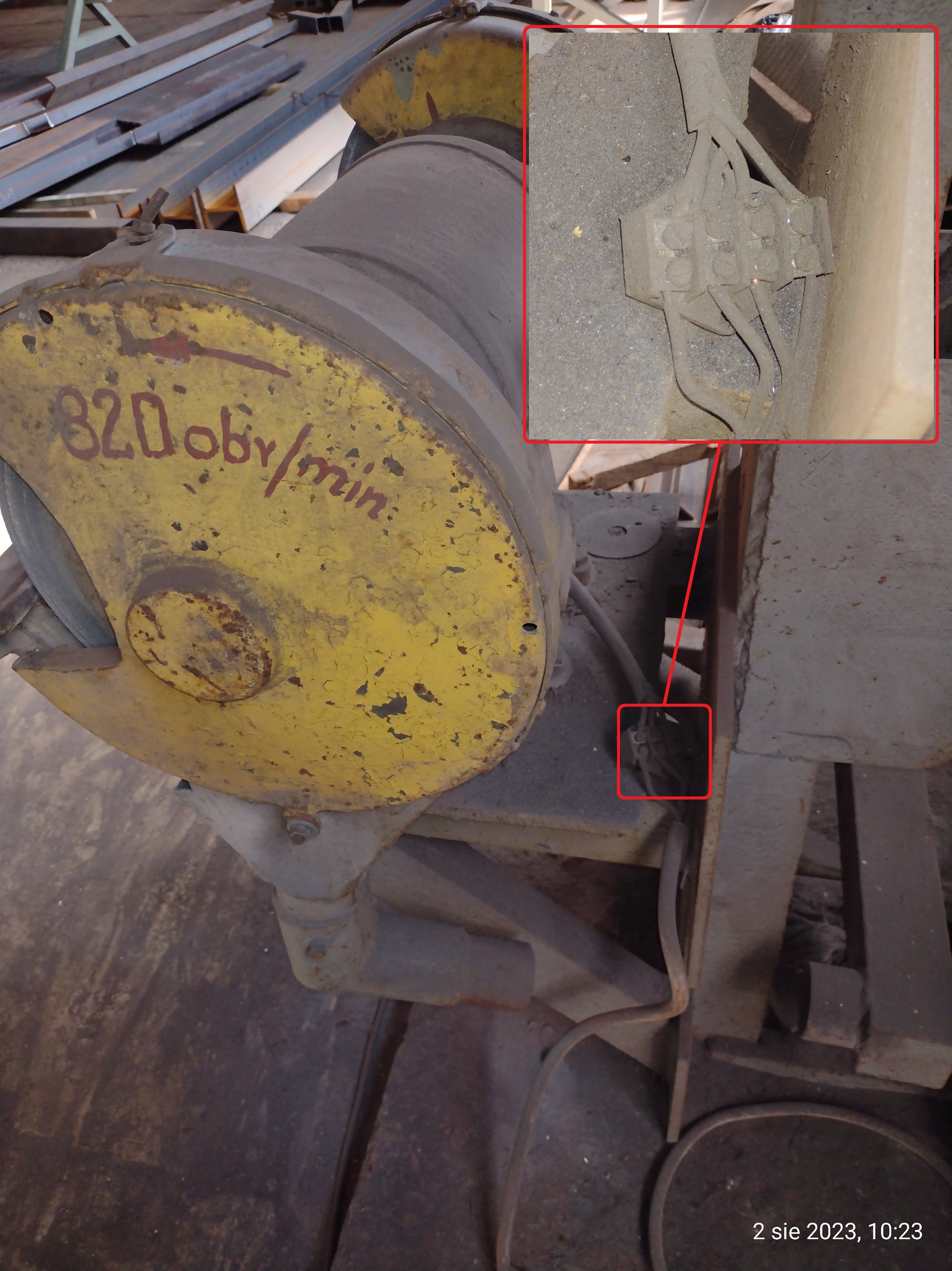

Przeglądy są obowiązkowe, ale jak widać nie warto omijać tego przepisu. W tej hai pracuje kilkunastu ludzi, przedstawiony stan (widać po ilości pyłu) trwa dłuższy czas; to wielkie szczęście, że nikt nie ucierpiał. Właściciel firmy nie miał pojęcia co czai się za szlifiernią:
Kurz zastępuje izolację/puszkę więc wszystko “jest w porządku” :slight_smile:.
Niestety to wciąż standard, a nie wyjątek, w tego typu zakładach.
