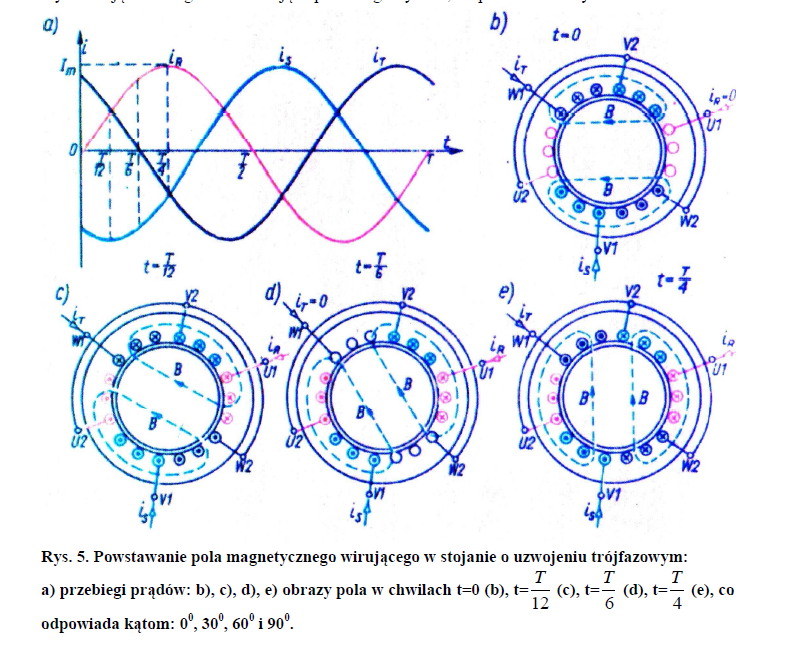

Czy na pewno był to silnik trójfazowy pierścieniowy? Takie zjawisko występuje tylko i wyłącznie przy jednym uzwojeniu w stojanie i jednym w wirniku, na takiej zasadzie działa resolwer.
Proszę prześledzić sprzężenia magnetyczne w silniku i powstanie pola wirującego.
