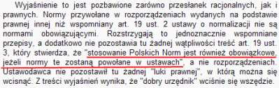

Dziękuję Koledze Teodorowi za odpowiedź ale już trochę się plątam po przeczytaniu:
a zwłaszcza załączonego cytatu na scanie.

Jeżeli zapis który na scanie zaznaczyłem na czerwono jest prawdą, to ustawy pośrednio określają normy jako obowiązkowe.
