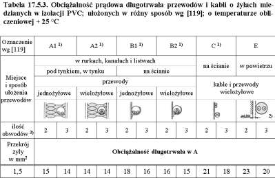

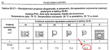

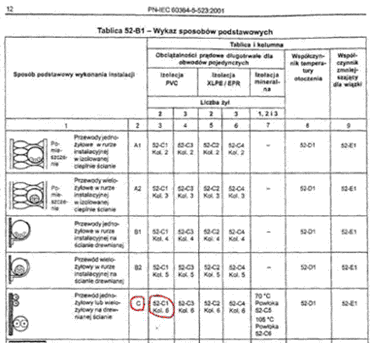

Czyżby na pewno 19,5 A? Proszę zobaczyć na scan z książki „Wytyczne - Pomiary w elektroenergetyce do 1 kV…”.
PN-IEC 60364-5-523
Sposób ułożenia kabla - C

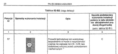

Jednożyłowe albo wielożyłowe kable bez dodatkowej ochrony mechanicznej bezpośrednio w murze, To=30°C.
Obciążalność przewodu YDY 3x1,5mm^2 dla podanego ułożenia i przyjętej temperatury otoczenia wynosi 19,5A.
Strona 10 wspomnianej normy.
“Sposób podstawowy C:
Przewód jest zamocowany na ścianie drewnianej tak, że odległość między nim a powierzchnią ściany jest mniejsza niż 0.3 średnicy tego przewodu. Jeżeli przewód jest przymocowany do ściany murowanej lub w murowany w nią, to jego obciążalność prądowa długotrwała może być wyższa. Ten temat jest w opracowywaniu.
UWAGA - W określeniu murowany mieszczą się mur, beton, tynk i podobne materiały (inne niż izolujące materiały cieplne).”
