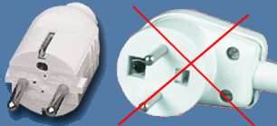

Wielu Kolegów pamięta te czasy, gdy w okrągłych wtyczkach urządzeń II kl. wierciło się dziury gdy gniazda wtykowe posiadały styk (bolec) ochronny. Jak również gdy pojechało się na Zachód Europy do pracy (na czarno) z grzałką i trzeba było pilnikiem piłować polskie wtyczki aby weszły do gniazd. Przeżyłem oba te tematy.
Uważam, że wtyczka z prawej strony na zał. rys. powinna zniknąć w hurtowniach i sklepach.

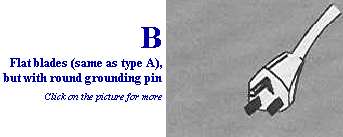

Wg mnie najlepsze są wtyczki i gniazda stosowane w USA. Kiedyś zamieściłem ich zdjęcia, lecz teraz nie wiem gdzie to jest. Wtyczkę odbiornika I kl. nie włożymy do gniazda bez łącza ochronnego PE czy PEN, gdyż posiada ona trzy wystające “bolce” tj. L,N i PE.

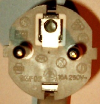

-Odwracając kota ogonem, zadam proste pytania:
-A co Koledzy na to z foto?
-Kto mi zabroni używać tego monitora w Polsce?
-Monitor zakupiony na terenie Niemiec, posiada znak CE.
Witam Wszystkich!
I jak widać na tym zdjęciu Niemcy potrafili dostosować wtyczkę do gniazda Schuko jak i do naszego. Może i my zrobimy na naszych wtyczkach dwa dodatkowe wcięcia i po kłopocie.

Ale z drugiej strony nie można się dziwić, gdyż w różnych krajach przyjęto kiedyś rozwiązania których wybór jest prezentowany na stronie:
http://kropla.com/electric.htm#plugs
Jak można zobaczyć zrónicowane są nie tylko gniazda i wtyczki ale także znamionowa wartość napięcia a niekiedy i częstotliwości.
http://kropla.com/electric2.htm

Przedstawione przez Kolegę Edwarda zdjęcie prezentuje wtyczkę uniwersalną, która pasuje zarówno do gniazd z kołkiem jak i do gniazd z bocznymi stykami ochronnymi i jest to przypadek, który moim zdaniem nie stwarza problemów.
Jednakże rozumiem, że w podtekście jest jakby pytanie Kolegi Edwarda - czy nie może sobie kupić czegoś co jest nietypowe w Polsce ? Moim zdaniem może, na zasadzie że “chcącemu nie dzieje się krzywda” - to może sobie kupić nawet na egzotyczne napięcia czy częstotliwości - a że będzie miał problem z zasilaniem - jakieś przetwornice, transformatory itp. - to sprawa nabywcy - jak chciał - tak ma.
