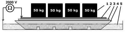

Jak Kolega Andrzej sądzi, czy taki pomiar mógłby wystarczyć?
Chodnik dielektryczny (4) zanurzamy (do góry nogami) w wannie z wodą z solą (5), nakładamy nawilżony materiał przewodzący (3), następnie blachę (2), obciążamy ciężarem 200 kg (1) i wykonujemy pomiar rezystancji napięciem 2 kV.

Układ zaproponowany przez kolegę Krystyna jest czysto teoretycznym wariantem
i nie nadaje się do praktycznego zastosowania. Nie jest to tematem zapytania
a poza tym istnieją stosowne normy. Dlatego nie będę wyliczał wad dyskwalifikujących
zaproponowany układ. Mogę to podać prywatnie lub w innym temacie.
