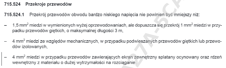

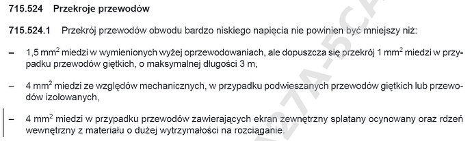

Sprawdziłem całość tabeli wcześniej przez kolegę wstawionej i w uwagach jest odniesienie do normy60364-7-715 dla obwodów oświetleniowych ELV.
Poniżej wycinek, okazuje się, że mniej niż 1,5mm2 może być tylko w szczególnych przypadkach.
[quote=“Wykidajlo, post:33, topic:14938, full:true, full:true”]
[/quote]… nooo, …i właśnie precyzyjni odpowiedziałeś :slight_smile: . Pewnie zaraz ktoś zarzuci, że 5Watowy LED 12V nie potrzebuje przekroju 1,5mm; pewnie autorzy pisząc normę nie brali pod uwagę tak nisko-prądowych źródeł światła, ale zapis nie pozostawia złudzeń.

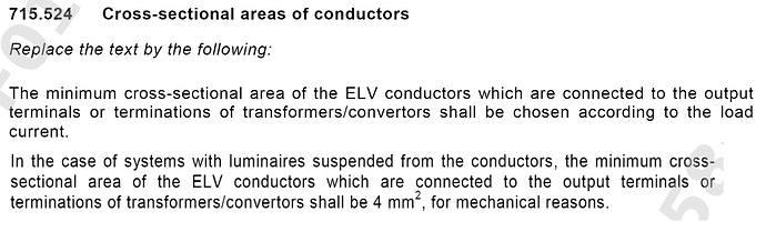

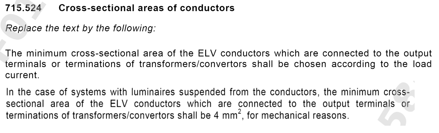

Wracając do tematu przekroju do obwodów oświetleniowych ELV.
Sprawdziłem nowszą wersję normy PN-HD 60364-7-715:2012, która występuje tylko w wersji angielskiej i nie ma tam już wymogu dotyczącego przekroju 1,5 mm2, także poszli po rozum do głowy.
