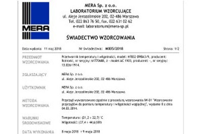

By być dokładnym, nie żadna kalibracja, certyfikacja, a wzorcowanie i certyfikat wzorcowania.
Nie ma przepisu mówiącego że mierniki powinny być wzorcowane co dany okres. Wymagane jest jedynie by pomiary wykonywane były sprawnymi miernikami odpowiedniej klasy. Natomiast norma PN-HD 60364-6 jednoznacznie wskazuje że przyrządy powinny mieć znaną dokładność i być sprawdzane/wzorcowane.
Chodzi o to by nikt tych pomiarów nie mógł podważyć z powodu użycia starego miernika o rozjechanych parametrach. Dodatkowo nie wszystkie typy mierników wymagają obowiązkowej kalibracji.
Wzorcowanie co rok to dobry nawyk, bo lepiej częściej niż rzadziej, natomiast spora część świadectw wzorcowania (między innymi te z laboratorium Sonela) określają również czasookres ważności tych świadectw. Jak Ci laboratorium napisze że świadectwo jest ważne 2 czy 5 lat, to nie ma sensu wysyłać miernika co roku.

Teraz do rzeczy … “Rozporządzenie Ministra Gospodarki z dnia 7 stycznia 2008 r. w sprawie prawnej kontroli metrologicznej przyrządów pomiarowych” z późniejszymi nowelizacjami (które zostało już uchylone), jak również “Prawo o miarach” traktują m.in. o legalizacji, zatwierdzeniu typu, badaniu typu (te dotyczą producentów i importerów) oraz o najbardziej nas interesującym wzorcowaniu – polecam lekturę.
Nigdzie w w/w aktach prawnych nie znajdziemy obowiązku wzorcowania naszych przyrządów.
Wiadomo, że dobrą praktyką jest wykonywanie pomiarów przyrządem wzorcowanym, aby mieć pewność poprawności wyników. Do wzorcowania “namawia” również wiele norm, norm ISO i dyrektyw, ale nigdzie nie znajdziecie jasno określonego, wymaganego czaso-okresu wzorcowania - jedynie jakieś sugestie.
Więc co ile wzorcować nasze mierniki ? A no warto zasugerować się :
1. wytycznymi producenta przyrządu
2. częstotliwością użytkowania
3. warunkami użytkowania
I na podstawie powyższych pomiarowiec/firma powinna opracować swoją instrukcję z określonym czaso-okresem wzorcowania (może to być nawet kilka lat) - staje się to swego rodzaju aktem prawnym branym pod uwagę w razie jakichś kwestii spornych. Jednak tych pomiarowców, którzy zajmują się pomiarami zawodowo, często weryfikuje wymóg stawiany przez zamawiającego wynikający z nieznajomości stanu prawnego a zakorzeniony ze starych czasów (kiedyś wzorcowanie było konieczne). Wystarczy, że w zamówieniu, bądź SIWZ zaistnieje zapis o przedłożeniu świadectwa wzorcowania nie starszego niż 12 miesięcy (dość częsty proceder) i nasze wewnętrzne instrukcje, rozporządzenia już tracą sens. I wracamy do punktu wyjścia tj poglądu taty autora wątku … wzorcujemy co rok!
