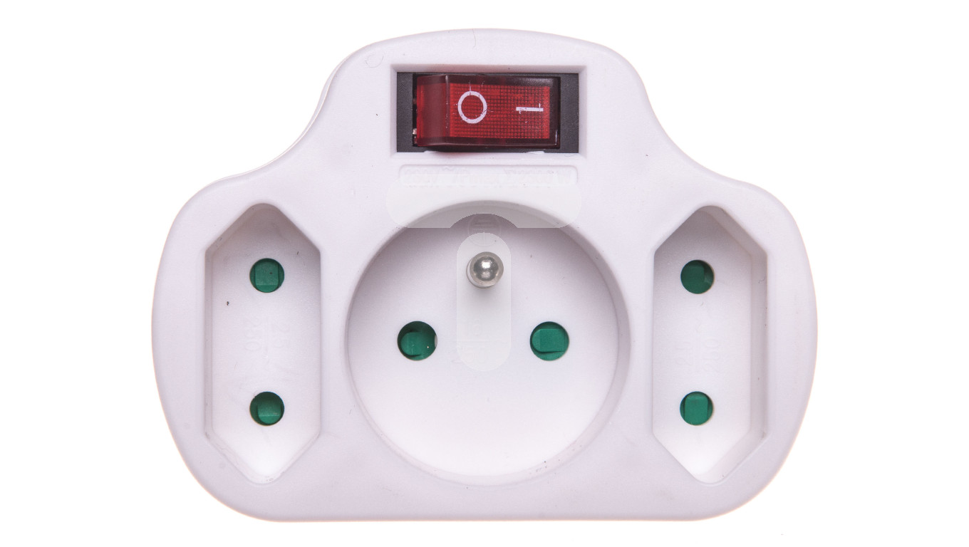

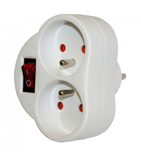

Jest taki kraj Australia, gdzie problem został dawno rozwiązany:
W PL tez można podobnie to rozwiązać, po stronie wtyczki. Ma tę wadę, że zajmuje więcej miejsca.
[ciach]
Wracając do tematu to te wtykogniazda z przełącznikiem może i rozwiązują jeden problem ale generują kolejny, poważniejszy. Jakoś tych czerwonych pstryczków jest taka, że pewnie po kilku miesiącach użytkowania będą do wyrzucenia.
Zgadzam się z PGR Mąkowarsko, po godzinach hobbystycznie naprawiam wszelaki sprzęt elektryczny i elektroniczny, i bardzo często problemem właśnie są tego typu przełączniki kołyskowe - żeby to jeszcze były nadpalone styki czy inne problemy natury elektrycznej, ale tam najczęściej pada po prostu plastik - zwyczajnie wycierają się te bolczyki na których się kołyska obraca, albo ich gniazda, i taki przełącznik się zwyczajnie rozpada, odsłaniając gołe styki pod napięciem sieciowym…
